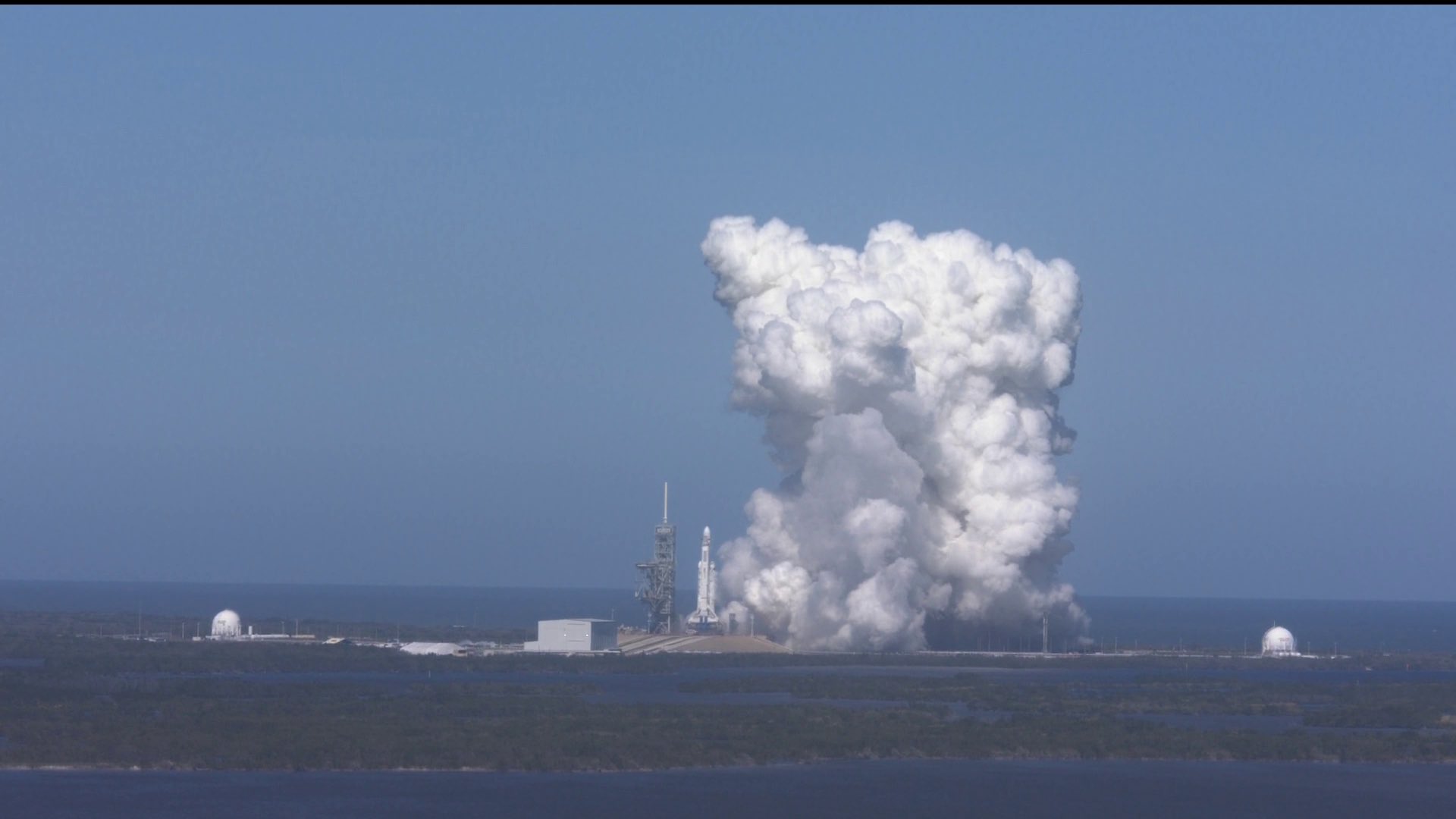

A pak to přišlo. Sedmadvacet Merlinů na prvních třech stupních se zažehlo po dvojicích a trojicích s rozestupem v řádu desítek milisekund, takže lidskému oku to přišlo jako v jednu chvíli. Tento fígl má zamezit silnému mechanickému namáhání konstrukce a používal se i u raketoplánů. O zlomek sekundy později vyrazil z motorové sekce obří rakety rychlostí 2,6 km/s oblak spalin a do okolí se rychlostí zvuku začal šířit hromový hukot. Roky toužebně očekávaná raketa se poprvé probudila k životu. Testovací základna McGregor totiž není uzpůsobena k zážehům tří stupňů najednou a proto se tam stupně testovaly jeden po druhém. Historicky první zážeh tak přišel až včera. SpaceX tak mohla po prvotní analýze naměřených dat oznámit na sociálních sítích úspěšný zážeh a navíc přidala i video.
Menší nejasnost panuje kolem délky statického zážehu – zatímco běžné zážehy před startem Falconů 9 trvají 2 – 3 sekundy, při použití stupně, který už jednou letěl, to bývá 5 – 7 sekund, v tomto případě měl být zážeh podle neoficiálních informací dlouhý 12 sekund. Záběry však ukazují, že zřejmě trval kratší dobu, ale jednak se to z videí špatně odhaduje a navíc informace o dvanáctisekundovém zážehu nebyla z oficiálních zdrojů.
Oblak kouře po premiérovém zážehu Falconu Heavy.
