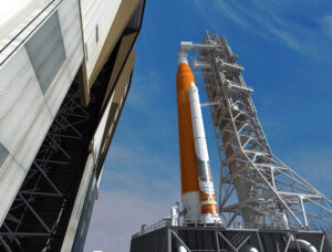

To ale není jediný problém. NASA před lety vyvíjela program Constellation, v jehož rámci počítala i s raketou Ares I. Právě na míru této raketě byla upravena odpalovací plošina. Některé její prvky jako jsou třeba elektrické rozvodny a podobně se umístily tak, jak to vyhovovalo plánům na Ares I. Program Constellation se však zrušil a s ním i Ares I. Rozpracovaná plošina měla být využita pro raketu SLS, ale technici se museli vypořádat s tím, že některá potrubí a kabely nemohou vést, kudy by chtěli, protože jim překáží některé nosné prvky konstruované na míru Ares I.
SLS Block 1 na mobilní odpalovací plošině.
Momentálně se tedy mobilní odpalovací plošina připravuje tak, aby byla schopná obsloužit raketu o výšce SLS Block 1 s horním stupněm ICPS. Pro něj však bude EM-1 jedinou misí, protože pak přijde verze Block 1B s horním stupněm EUS. Po misi EM-1 tedy bude potřeba přistoupit k přestavbě mobilní odpalovací plošiny, aby byla kompatibilní s raketou SLS Block 1B.
Tato přestavba bude nejen drahá, ale i dlouhá – trvat má mezi třemi a čtyřmi roky! NASA oficiálně očekává, že půjde o 33 měsíců, přičemž práce začnou po startu mise EM-1. Podle informací z uzavřené sekce L2 by tato mise mohla v ideálním případě odstartovat nejdříve v prosinci 2019, ale pravděpodobnější a po „zvážení rizik“ preferovaným termínem bude zřejmě druhé čtvrtletí roku 2020. A aby toho nebylo málo, jsou tu další problémy.
Plány na přestavbu plošiny po misi EM-1 totiž podle komise Aerospace Safety Advisory Panel (ASAP) spojené s takovou pauzou povedou ke zvýšeným bezpečnostním rizikům pro SLS vzhledem k době, která uplyne mezi prvním a druhým letem rakety. Jak ale zjistil web nasaspaceflight, obavy se netýkají jen délky pauzy mezi dvěma starty, ale i něčeho závažnějšího.
