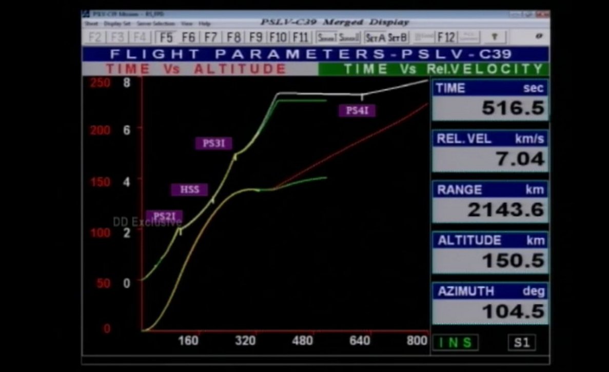

Dnešní start rakety PSLV XL s družicí IRNSS 1H, tedy osmým zástupcem regionálního navigačního systému nedopadl úspěšně. Raketa odstartovala podle plánu v 15:30 našeho času a její let zpočátku vypadal úspěšně. Postupně se ale začala skutečná dráha stále více odchylovat od té předpokládané, což bylo vidět i v přímém přenosu na webu indické agentury ISRO. Původně se zdálo, že anomálii způsobil nedostatečný tah motoru, ale další minuty ukázaly na jinou příčinu.
Graf telemetrie, na kterém je dobře vidět rozdíl mezi plánovanou drahou (červeně) a skutečnou trajektorií (zeleně).

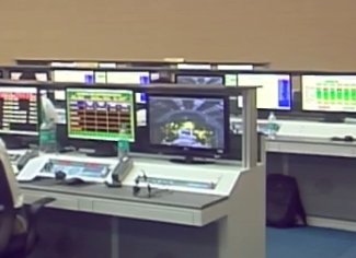

Záběr na monitor, kde je vidět aerodynamický kryt, ačkoliv už tam v této době být dávno neměl.
Odpověď na příčinu problémů jsme dostali prostřednictvím přímého přenosu. Režie totiž do vysílání na chvíli střihla i záběr do řídícího střediska. Na jednom monitoru bylo vidět, že nedošlo k odhození aerodynamického krytu, což je pro každou misi nevratná chyba. Aerodynamické kryty váží často více než jednu tunu, což hraje při letovém profilu značný význam. Sestava proto byla těžší, než měla být a proto jsme viděli odchylku v dráze – motor zřejmě pracoval správně, ale požadované dráhy nemohl dosáhnout, protože tlačil mnohem těžší náklad.
Později se ukázalo, že řídící počítač pracoval i po anomálii podle nastaveného kódu a v předem daný čas odpojil 1425 kg těžkou družici. Ta se tak bude odrážet uvnitř aerodynamického krytu na špatné oběžné dráze. Podle telemetrie v přenosu raketa dosáhla oběžné dráhy – nejvyšší bod je 6555 km vysoko (měl být 20 650 km vysoko), zatímco nejnižší je ve výšce 167 kilometrů (měl být 284 km). V nejnižším bodě už je atmosféra relativně hustá a proto zde bude sestava poměrně výrazně zpomalovat. Zánik celé sestavy v atmosféře však může trvat i několik týdnů.
