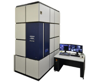

„Každý atom nám může něco prozradit,“ vysvětluje Zega, když se blíží k závěrečnému stanovišti analýzy vzorků – transmisnímu elektronovému mikroskopu označovanému zkratkou TEM. Tento bílý přístroj s modrými prvky má tvar kvádru o výšce lehce přes tři a půl metru. Přístroj je sice hodně velký, ale právě díky tomu dokáže neuvěřitelné věci. Transmisní elektronový mikroskop je jediný přístroj na světě, který dokáže vidět útvary tak drobné, jako jsou jednotlivé atomy.
Tento konkrétní TEM má označení HF5000 a pochází od japonské firmy Hitachi High Technologies, přičemž do Tucsonu dorazil před pár měsíci. Tým inženýrů z ředitelství firmy nedaleko Tokia tu byl od listopadu loňského roku, aby přístroj nainstalovali a řádně zkalibrovali. Zpátky do Japonska by se měli vracet v těchto dnech. „Pohled na mikrostrukturu nám pomůže při hledání našeho původu,“ vysvětluje Zega.

https://www.lpl.arizona.edu/PMRG/sites/lpl.arizona.edu.PMRG/files/HF5000X_Overview.jpg
