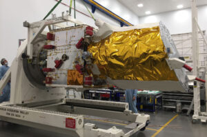

Satelit Aeolus v čisté místnosti Airbus Defence and Space
Zdroj: http://www.esa.int/
Ale nová sonda by měla mít přímý praktický dopad. Její měření budou odborníkům k dispozici velmi rychle a mělo by dojít k jejich využívání pro předpověď počasí, ve které hrají větry často klíčovou roli. Stavba přístroje Aladin nebyla jednoduchá a trvala dlouho, ale vloni v srpnu byl tento přístroj připravený ke spojení s družicí Aeolus.
„V minulých měsících se týmy specialistů z Velké Británie věnovaly integraci Aladina do satelitu, s čímž jim pomáhali i jejich kolegové z Francie. Součástí integrace byly i kontroly, zda je všechno správně zorientováno. Výsledkem je zjištění, že celá družice funguje fantasticky,“ neskrývá nadšení Anders Elfving, projektový manažer programu Aeolus.
Nyní, když je družice hotová, může opustit montážní halu firmy Airbus Defence and Space v anglickém městě Stevenage. Její cesta povede do Franice, konkrétně do Toulouse, kde podstoupí závěrečné zkoušky. Konkrétně jde o vibrační, nebo akustické testy,které ověří, zda citlivá technika přečká bez problémů chvění a enormní hluk při startu rakety.
Aeolus na cestě z Velké Británie do Francie
Jakmile budou zkoušky ve Francii hotové, satelit zamíří do Belgie, konkrétně do Lutychu. Tady proběhnou zkoušky jiného typu. Při nich bude satelit uložený do vakuové komory a inženýři budou ověřovat termální schopnosti satelitu. Tyto zkoušky ověří, jak bude Aeolus zvládat tepelné namáhání od Slunce na oběžné dráze. Je potřeba zjistit, zda lasery a vůbec celý komplexní optický systém spolupracuje ve vakuu dobře s palubními tepelnými radiátory.
Po dokončení těchto testů, což se očekává na konci letošního roku, bude Aeolus uložený do transportního kontejneru a vydá se na druhou stranu Atlantiku, do Francouzské Guyany. Tady podstoupí předstartovní přípravu včetně plnění nádrží palivem a vše vyvrcholí vypuštěním na oběžnou dráhu, což zajistí lehká evropská raketa Vega. Ta dopraví necelých 1400 kilogramů těžkou družici na polární dráhu ve výšce 400 kilometrů, takže satelit přeletí nad každým místem jednou za sedm dní.
