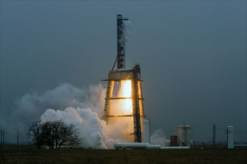

Je zajimave, ze medialne zname jsou jen testy prvniho stupne, ktere asi nejde jednoduse udelat v ustrani asi jako test druheho stupne. Kde ho delaji? Nekde po ceste v McGregoru v Texasu?
Druhý stupeň F9 s jedním Merlinem 1D Vac se testuje na nadzemním testovacím standu na základně McGregor, podobně jako všechny ostatní motory a stupně.

Diky Mirku Pospisilovi za odpoved, ktera mi ale prinesla vice otazek – jak teda vypada logistika, jestlize jsou vsechny motory testovany na McGregor?
Motory Merlin pro 1 stupen jsou vyrobeny v Hawthorne, otestovany v McGregor, prevezeny zpet do Hawthorne, namontovany do 1 stupne a cela sestava i s druhym otestovanym stupnem odvezena po silnici (vetsinou) na Floridu, kde je proveden static fire test vsech 9 motoru?
Mozna by to byl namet na zajimavy clanek.
Každý motor M1D, ať už verze SL nebo Vac, je z výrobního závodu v Hawthorne zaslán do Texasu, kde v McGregor podstoupí úvodní testovací zážeh. Potom je odeslán zpět do Kalifornie, kde je v případě že vyhověl při prvním testu, namontován na příslušný první nebo druhý stupeň. Celé dokončené stupně jsou pak opět zasílány na základnu McGregor, kde proběhne zážeh všech motorů kompletního stupně. Pokud vše vyhoví, pokračují stupně na ten kosmodrom, odkud mají startovat, tedy na Floridu, nebo zase zpět do Kalifornie. Před samotným vzletem pak v předstihu několika dní dojde k simulovanému odpočtu až do T -0, tj proběhne kompletní natankování obou stupňů, kontrola elektroniky, telemetrie a pozemního startovacího a bezpečnostního segmentu a statický zážeh prvního stupně přímo na startovací rampě. Pokud je vše nominal, nosič je uvolněn pro plánovaný start. I v průběhu startovací sekvence je stále ještě možnost odhalit nedostatky v chodu motorů, jelikož ty pracují na plný výkon už cca 1,2 sec před okamžikem vzletu. Samotný vzlet je umožněn až po uvolnění hydraulických upínek, které přidržují nosič na startovacím stole, což nastane v tom případě, kdy řídicí počítač nosiče vyhodnotí chod všech běžicích motorů jako nominální. V opačném případě se upínací mechanismy neuvolní, řídicí jednotky všech motorů dostanou povel v řádu milisekund vypnout postupně všechny motory a start je zrušen.

Diky moc za vycerpavajici odpoved, opravdu to delaji peclive. Nejak jsem vubec nezaregistroval ty testy kompletnich prvnich stupnu na McGregor.
Dříve se první stupně F9 testovaly na této vysoké trojnožce, která na zakladně zbyla od předchozího majitele:
http://www.collectspace.com//review/spacex_f901.jpg
Nově se používá pozemní testovací rampa, která má oproti staršímu řešení několik výhod:
