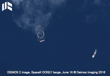

Snímkovací satelit Deimos 2 pořídil 40 minut po přistání tento snímek
V situaci, kdy je přistání na plošině potřeba provést v naprosto přesně danou chvíli je dodržení správného zpomalování klíčové. SpaceX ale opět prokázala svou velkou flexibilitu. Jen pár minut po výše přiloženém tweetu už Musk oznamoval, že SpaceX pracuje na vylepšeních, která by měla v budoucnu kompenzovat nedostatečný tah motoru během záchrany prvního stupně. Zakladatel firmy sice hovoří o tom, že by vylepšení mohlo být k dispozici ještě do konce roku, ale raději jej nechytejme za slovo. Důležité ale je, že SpaceX dává najevo, jak rychle se umí z chyb poučit.

Fakt by ma zaujímala tá snímka zo satelitu. To na ľavo tam fakt pláva prvý stupeň?
10 let před
Odpověď  Tomáš
Já se domnívám, že první stupeň je vidět na plošině. Vpravo dole je jedna z obslužných lodí. Tady je vidět spekulovaná vizualizace.
Tomáš
Tomáš
10 let před
Mas pravdu, ja som si to pozeral len na telefóne, a nejak super špeciálne som to neskúmal, ale teraz keď sa na to pozerám aj s tvojim výkladom tak to tak aj bude. Len som nečakal že droneship je až taká veľká v porovnaní so sprievodnou plťkou.
10 let před
Odpověď  Tomáš
Plošina má rozměry +/- srovnatelné s fotbalovým hřištěm 🙂

Stupen ale vyzera, ze na plosine ostal stat, nie? Alebo je ten dym z vybavenia samotnej plosiny? To by potom bolo celkom pochopitelne, ze sa prenos zastavil. Mat hoc havarovany stupen by bola vyhoda, pretoze spojenie telemetrickych dat a fyzickymi nasledkami na stupni daju lepsi obraz o tuhosti konstrukcie. Je to akysi crash test stupna „zadarmo“.

Skoro to vypadá že opravdu stojí na plošině. Ale pokud dosedl v důsledku selhání jednoho z motorů příliš rychle, mohlo dojít k takovému zborcení nohou, že se motory mohly potkat s plošinou a dojít k celkovému zborcení a požáru konstrukce. Dokážu si představit že i přesto zůstal stát a nezřítil se. Uvidíme co přinesou další zprávy. Každopádně i tak veliký úspěch.
Vojta
Vojta
10 let před
Odpověď  Kenny007
Když jsem viděl, že stupeň stojí, tak mě napadlo, že se do plošiny doslova zapíchnul – prorazil palubu. Doufám, že to nebude tak zlé, protože by to znamenalo vážné poškození plošiny a tím pádem velmi dlouhou opravu a následně buď několikaměsíční odklady nebo stupně ztracené kvůli nedostupnosti plošiny. Naštěstí u letů na LEO mohou přistávat na pevnině.

Na první fotce vlevo nahoře je v tom „okýnku“ v kouři vidět přistávací nohu. Takže skrz asi nešel.
