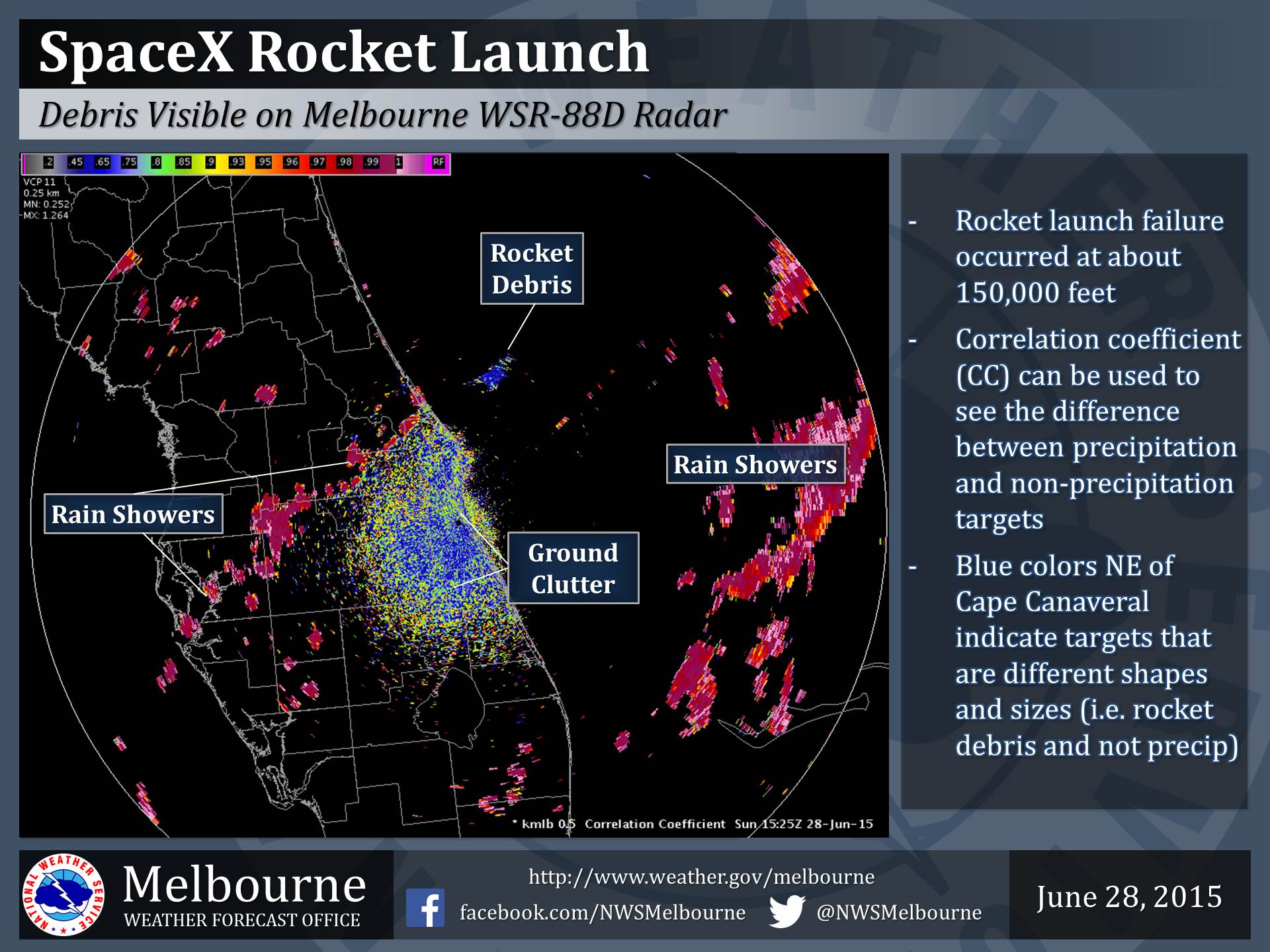

28.6. 18:06
Trosky havarované rakety jsou vidět i na radaru.
Trosky rakety Falcon po nehodě na obrazovce radaru
