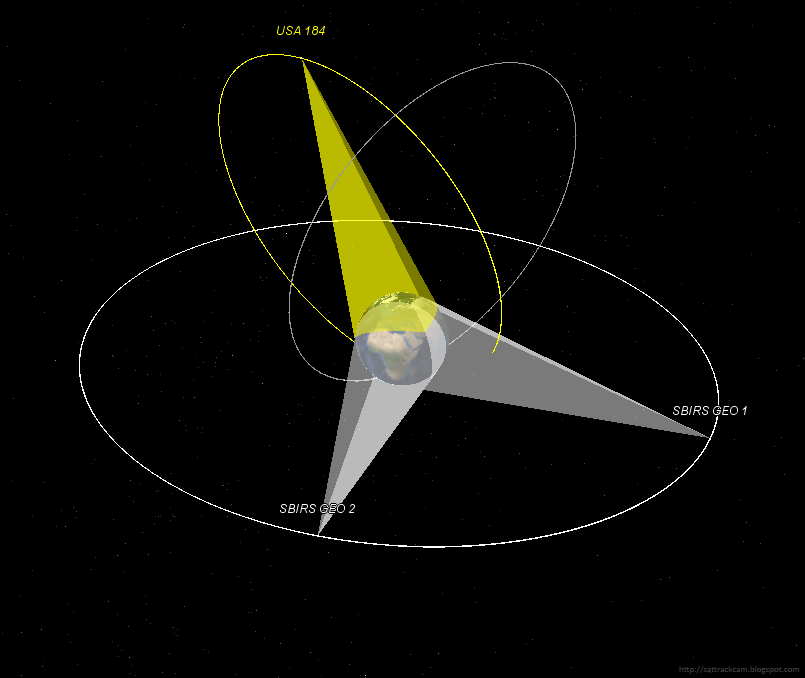

Podle respektovaných amatérských „hledačů družic“ měly mít oba satelity SBIRS GEO výhled na východní Ukrajinu. Stejně tak se zdá, že i USA-184 měla výhled na tuto oblast. Satelity SBIRS pracují s dvěma typy snímačů – jedny propátrávají povrch celé Zeměkoule, který mají pod sebou a druhé se zaměřují na specifické oblasti zájmu. Liší se pochopitelně přesností měření.
Odhadovaná poloha družice SBIRS GEO 1, SBIRS GEO-2 a USA-184 v okamžiku sestřelení Boeingu podle amatérského pozorovatele satelitů Marco Langbroeka
