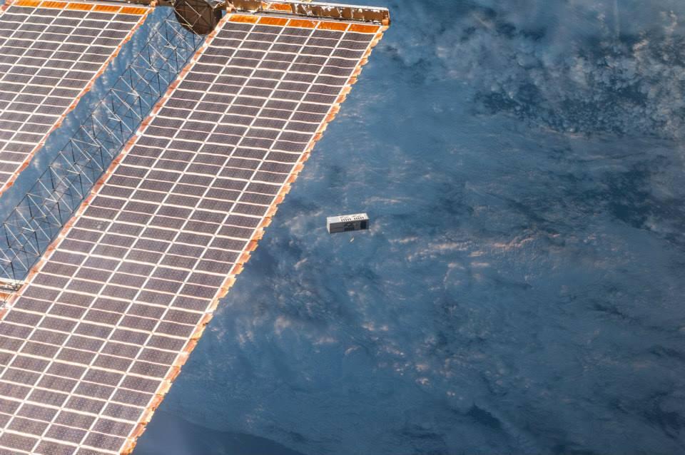

Let TechEdSat-3p zdroj:twitter.com

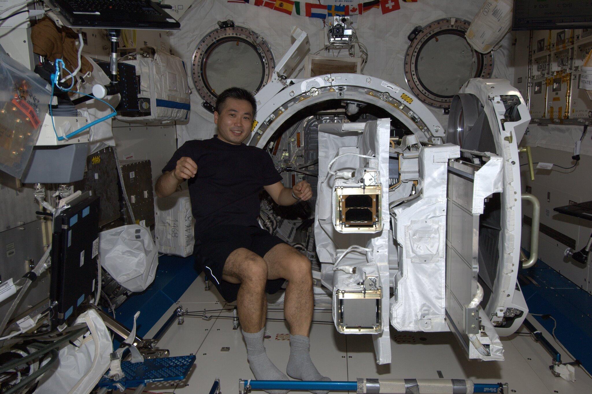

Kóiči Wakata se zařízením J-SSOD zdroj:twitter.com
zdroj:twitter.com

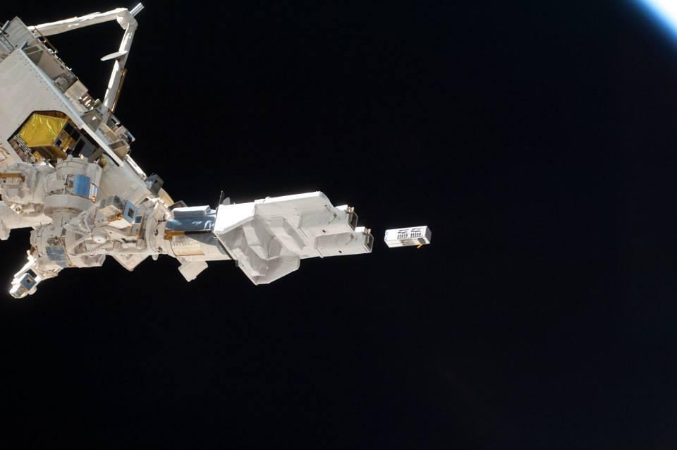

Vypuštění TechEdSat-3p zdroj:twitter.com
zdroj:twitter.com
TechEdSat-3p přivezla na ISS zásobovací loď HTV-4 v srpnu 2013. Po příletu Sojuzu TMA-11M si jej převzal do své péče japonský kosmonaut Kóiči Wakata. V zadní části experimentálního modulu Kibo (ta část, která je vidět při většině telekonferencí ze stanice) se nachází vstupní otvor, jímž se dá dostat k zařízení JEM Small Satellite Orbital Deployer (J-SSOD). To slouží k vypouštění CubeSatů až do velikosti 3U, jedno zda vcelku či jako jednotlivé 1U krychle. Do J-SSOD umístil Wakata TechEdSat-3p, otvor opět hermeticky utěsnil a pak pomocí robotické paže připojené zvnějšku k modulu celé vypouštěcí zařízení nasměroval do volného kosmického prostoru. Pružinový mechanismus nakonec satelit vypustil. Krásně je postup vidět na následující animaci:
