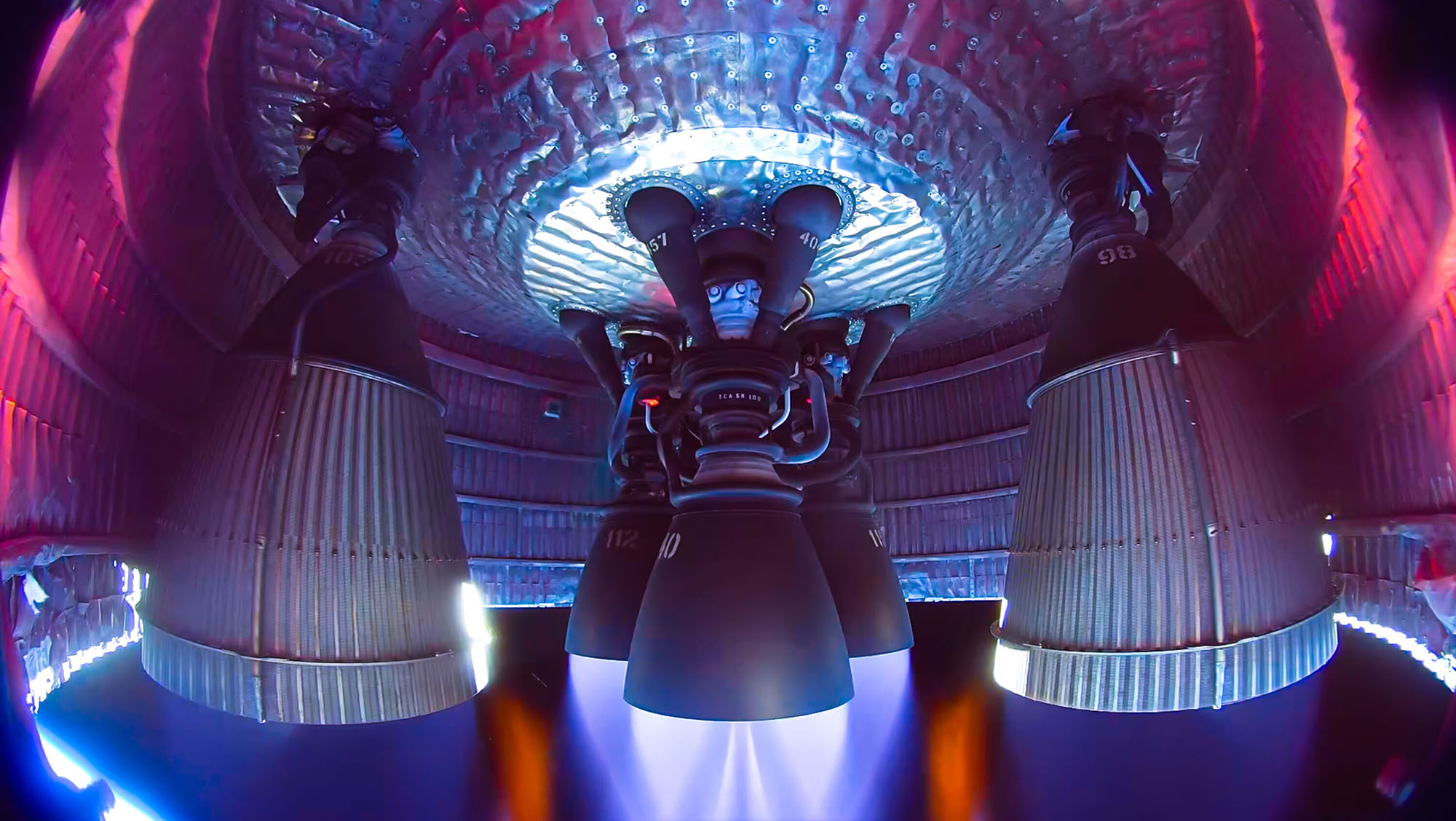

Snímek z motorové sekce lodi Starship S39.

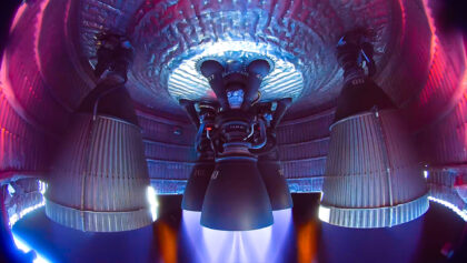

Během separace stupňů došlo vlivem drobných rozdílů v náběhové sekvenci motorů lodi Starship k otočce rakety SuperHeavy, která se od svého cílového směru odchýlila o přibližně 90 stupňů. Po této neplánované odchylce se SuperHeavy pokusila o naplánovaný zpětný zážeh. Ovšem 5 z 33 motorů Raptor potkala při pokusu o opětovný zážeh porucha, která způsobila, že zážeh musel být ukončen předčasně a ve svém důsledku vedl i ke ztrátě SuperHeavy. Jako dvě základní příčiny ztráty rakety závěrečná vyšetřovací zpráva uvádí tepelné účinky působící na pohonný systém během vzestupné fáze letu a chybové nastavení v systému poplachu motorů. K případu výpadku Raptoru na Starship zpráva uvádí, že k němu došlo přibližně 40 sekund po rozdělení stupňů, kdy zhasnul jeden ze tří vakuových motorů. Navzdory jeho ztrátě dokázala loď úspěšně demonstrovat schopnost letět dál i v případě ztráty tahu jednoho motoru a doletěla na plánovanou suborbitální (transatmosférickou) dráhu.
Aby se zabránilo opakování těchto závad, identifikovala SpaceX čtyři velká nápravná opatření zahrnující konfigurační aktualizace jak hardwaru, tak i softwaru. Sekvence náběhu motorů bude upravena, aby odolněji zvládala časovou variabilitu, což má zajistit spolehlivější otočku rakety v zamýšleném směru, aby se maximalizoval celkový výkon systému. Kromě toho budou příští rakety SuperHeavy disponovat úpravami hardwaru navrženými ke zlepšení spolehlivosti opětovných zážehů raketových motorů Raptor společně s aktualizacemi motorového poplachu a nastavení k ukončení letu, aby se řádně shodovaly s intenzivními podmínkami, které souvisejí s letovým prostředím vícečetných raketových motorů. SpaceX také uplatnila hardwarové a provozní modifikace, které mají vyřešit vzájemně propojené příčiny ztráty motoru na Starship, ale i další vylepšení spolehlivosti, která jsou plánována pro budoucí iterace raketových motorů Raptor. Třináctý letový test by mohl přijít nejdříve v pátek 17. července v 0:45 SELČ.
