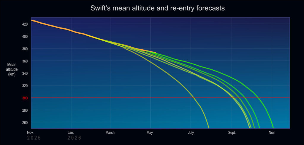

Když většina modelů předpovídá, že se družice vrátí do zemské atmosféry do dvou let, tým sestavuje předpovědi výšky častěji. U roční předpovědi pro Swift z listopadu 2023 modely ukazovaly rozdělení pravděpodobností s potenciálem vstupu do atmosféry během dvouletého okna, ale podobnou pravděpodobnost vykazoval i zánik observatoře až ve 30. letech! V roce 2024 Slunce dosáhlo své vrcholné fáze aktivity, což vyvolalo intenzivní projevy kosmického počasí, které byly aktivnější než se čekalo. Tato aktivita způsobila, že se zemská atmosféra lehce rozšířila a nejen Swift zažíval zvýšený odpor. Začátkem roku 2025 téměř všechny modely ukazovaly, že Swift zanikne do léta 2026.
NASA v září 2025 přidělila firmě Katalyst z arizonského Flagstaffu kontrakt na vytažení Swiftu na vyšší dráhu. Tým zodpovědný za tuto kosmickou observatoř začal hledat způsoby, jak zpomalit tempo sestupu, aby měl Katalyst co nejvíce času na provedení záchranného manévru. Nejvyšší pravděpodobnost úspěchu nastane, pokud bude Swift alespoň ve výšce 300 kilometrů nad Zemí. Shoemaker a jeho kolegové začali vydávat týdenní predikce vývoje oběžné dráhy observatoře, na základě kterých tým Swiftu učinil rozhodnutí pozastavit vědecká pozorování a tyto predikce také týmu napovídají, jak družici otočit, aby se odpor co nejvíce zmenšil. Tento inovativní přístup k provozu Swiftu umožnil týmu úspěšně zpomalit tempo sestupu observatoře.
Tento graf znázorňuje skutečné a předpovězené výšky americké Neil Gehrel’s Swift Observatory. Silná oranžová čára znázorňuje průměrnou výšku observatoře Swift v období od listopadu 2025 do začátku května 2026. Křivky v různých odstínech zelené barvy znázorňují předpovědi výšky vygenerované týmem Space Science Mission Operations v Goddardově středisku v marylandském Greenbeltu. Předpověď z ledna 2026 (křivka zcela vlevo) ukazuje, že do léta by sonda Swift pravděpodobně dosáhla kritické výšky 185 mil (300 kilometrů), což by ztížilo manévr na zvýšení její oběžné dráhy. Pozdější předpovědi ukazují, že observatoř zůstane déle ve větší výšce, což odráží změny v provozu teleskopu Swift, které snížily odpor okolního prostředí na kosmickou observatoř.
Podle nejnovějších odhadů se díky zásahům týmu Swiftu podaří udržet teleskop nad kritickou výškou až do začátku podzimu. „Pracujeme také na predikcích toho, kde se bude Swift nacházet v době plánovaného červnového startu Swiftu na raketě Pegasus-XL od Northrop Grumman,“ říká Russell Carpenter, zástupce projektového manažera ze SSMO a dodává: „Projekt na zvýšení oběžné dráhy Swiftu vytvořil intenzivní zájem napříč komunitou letové dynamiky. Tým kolem mise Swift je vděčný, že tolik lidí přispívá svou troškou do pomoci zpřesnit tyto predikce.
