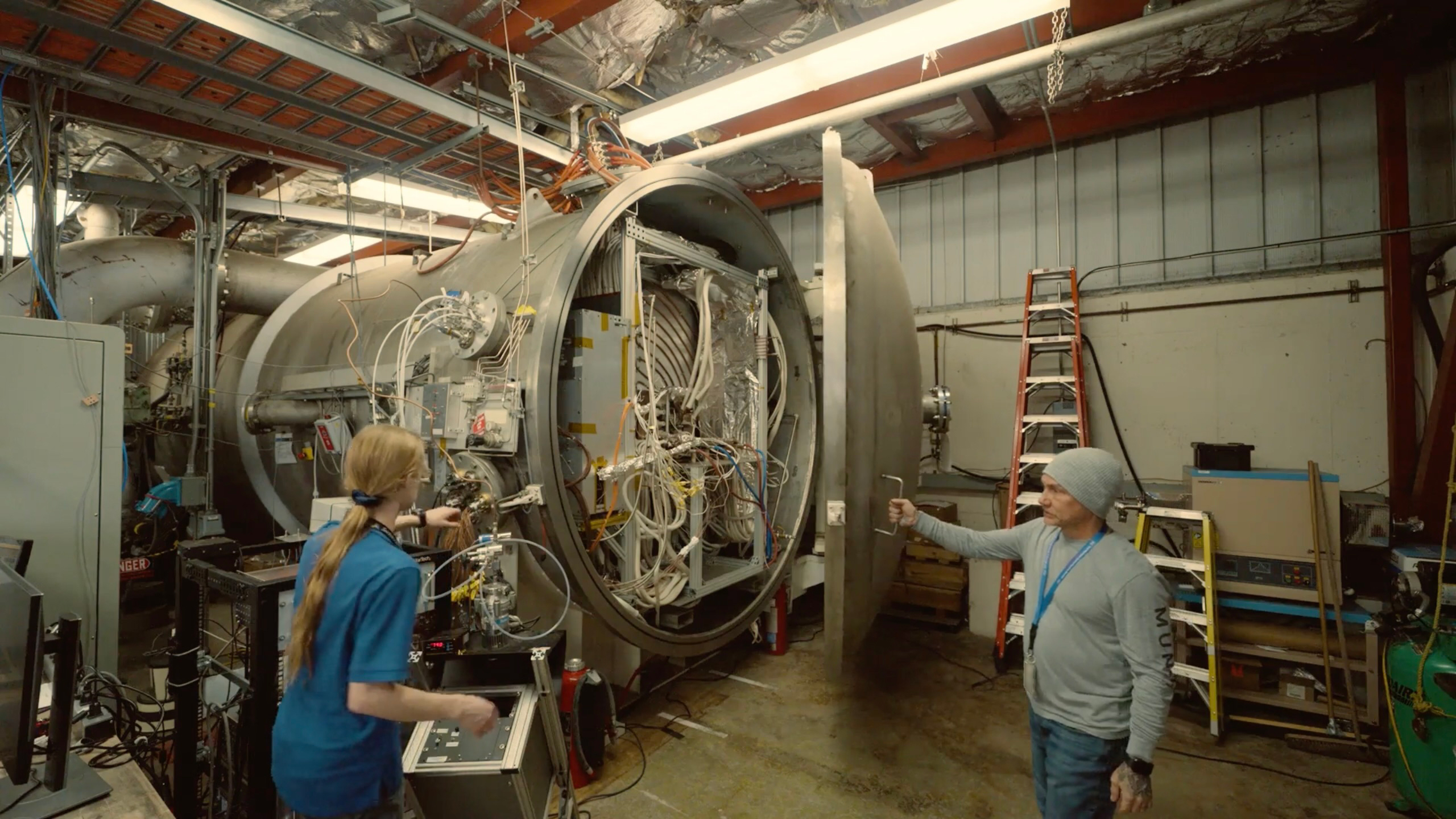

Prototyp pohonu je umístěn ve vakuovém zařízení na JPL pro kondenzovatelné kovové pohonné látky, což je jedinečné zařízení určené k bezpečnému testování pohonů využívajících pohonné látky na bázi kovových par jako součást potenciálních elektrických pohonných systémů v řádech megawattů.

„V NASA pracujeme na mnoha věcech najednou, ale po Marsu jsme koukat nepřestali. Úspěšné chování pohonu v tomto testu demonstrovalo reálný pokrok k tomu, abychom poslali americké astronauty k přistání na rudé planetě,“ uvedl administrátor NASA, Jared Isaacman a dodal: „Jedná se o první případ ve Spojených státech, kdy elektrický pohonný systém dosáhl tak vysokého výkonu, a to až 120 kilowattů. Budeme i nadále realizovat strategické investice, které nám umožní učinit další obrovský skok vpřed.“ Během pěti „zážehů“ se wolframová elektroda ve středu pohonu rozžhavila do běla, jelikož měla teplotu přes 2800 °C. Celá akce proběhla v Electric Propulsion Lab na JPL, kde se nachází vakuové zařízení pro kondenzovatelné kovové pohonné médium. Jedná se o jedinečné zařízení určené k bezpečnému testování elektrických pohonů využívajících kovové páry jako pohonné médium při výkonech až v řádu megawattů.

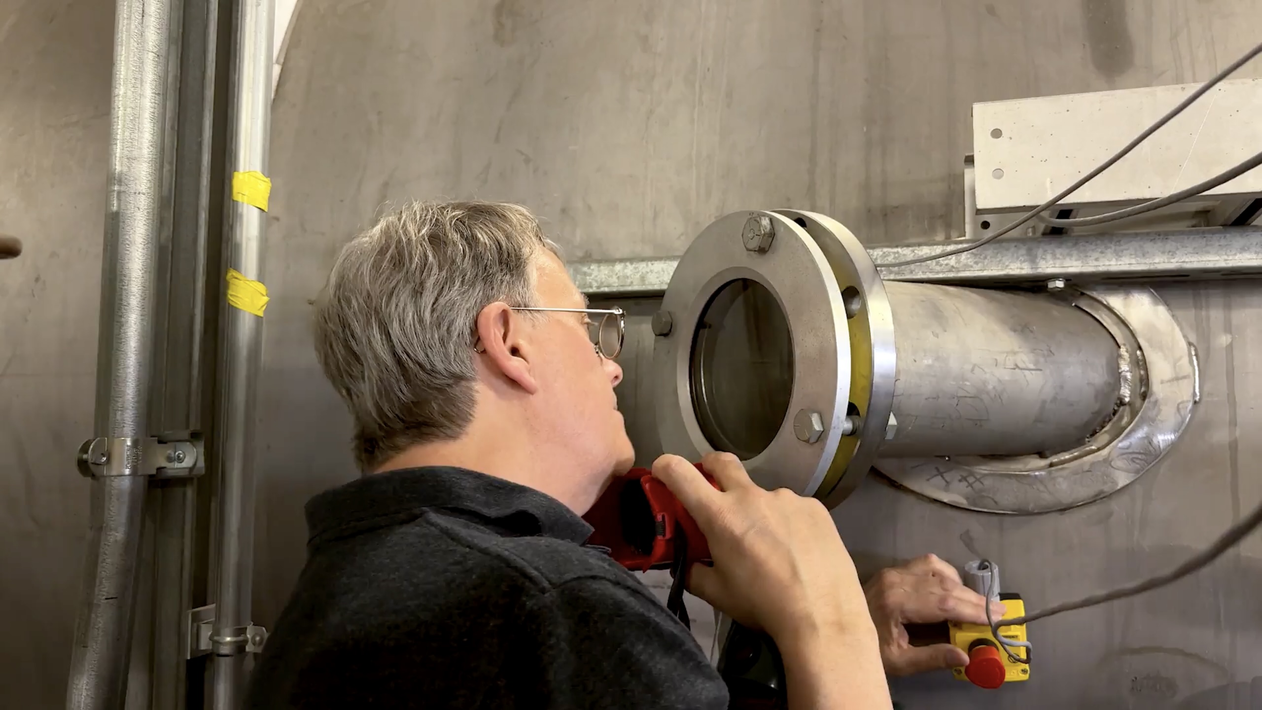

James Polk, vedoucí vědecký pracovník JPL, nahlíží do vakuové komory condensable metal propellant (CoMeT) v laboratoři elektrickýcho pohonů na JPL, kde se v únoru 2026 testoval prototyp vysoce výkonného elektrického pohonu, který vyvinul jeho tým.

Pro sledování testu mohl Polk nakouknout přes malý průzor do 8 metrů dlouhé, vodou chlazené vakuové komory. Uvnitř se pohon náhle rozžhavil, jeho vnější elektroda ve tvaru trysky zářila žhavým světlem a vyvrhovala zářivě červený oblak. Polk studuje lithiové MPD už desítky let, zatímco pracoval na misích jako byla Dawn, či Deep Space 1, která jako první demonstrovala elektrický pohon mimo oběžnou dráhu Země. Tým by rád v dalších letech dosáhl energetických úrovní mezi 500 kW a 1 MW. Vzhledem k tomu, že hardware pracuje při tak vysokých teplotách, bude klíčovou výzvou prokázat, že jeho součásti vydrží toto teplo i během mnohahodinových testů. Pilotovaná výprava k Marsu by přitom potřebovala 2  – 4 MW, což by vyžadovalo kombinaci několik MPD pohonů, které by musely pracovat více než 23 000 hodin.
