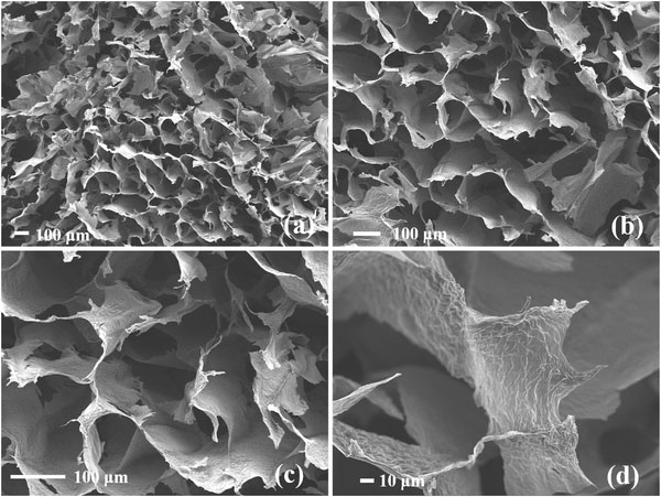

Detailní pohled na grafenový aerogel.

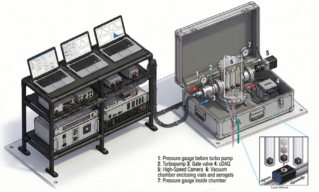

Ve vakuové komoře byl stálý laserový paprsek zaměřený na tři malé kostky z grafenového aerogelu. Rychloběžná kamera pak přes skleněné trubice zaznamenávala celý průběh experimentu. Grafenové aerogely jsou ultralehké, vysoce porézní materiály, které kombinují mimořádnou elektrickou vodivost grafenu se strukturálními výhodami architektury aerogelů. Silné mechanické vlastnosti si udržují navzdory své velmi nízké hustotě. Právě spojení nízké hmotnosti, vysoké poréznosti a dobré vodivosti z nich dělá mimořádně zajímavý a technologicky slibný materiál pro další laboratorní i aplikovaný výzkum. „Jejich reakce byla rychlá a zběsilá. Než jste vůbec začali mrkat, už grafenové aerogely zažily velké zrychlení. Všechno to proběhlo během 30 milisekund,“ vysvětluje Marco Braibanti, vědec agentury ESA zapojený do experimentu Light-driven propulsion of graphene aerogels in microgravity (světlem vyvolaný pohon grafenových aerogelů v mikrogravitaci).

Schéma experimentu s grafenovým aerogelem při parabolickém letu.
