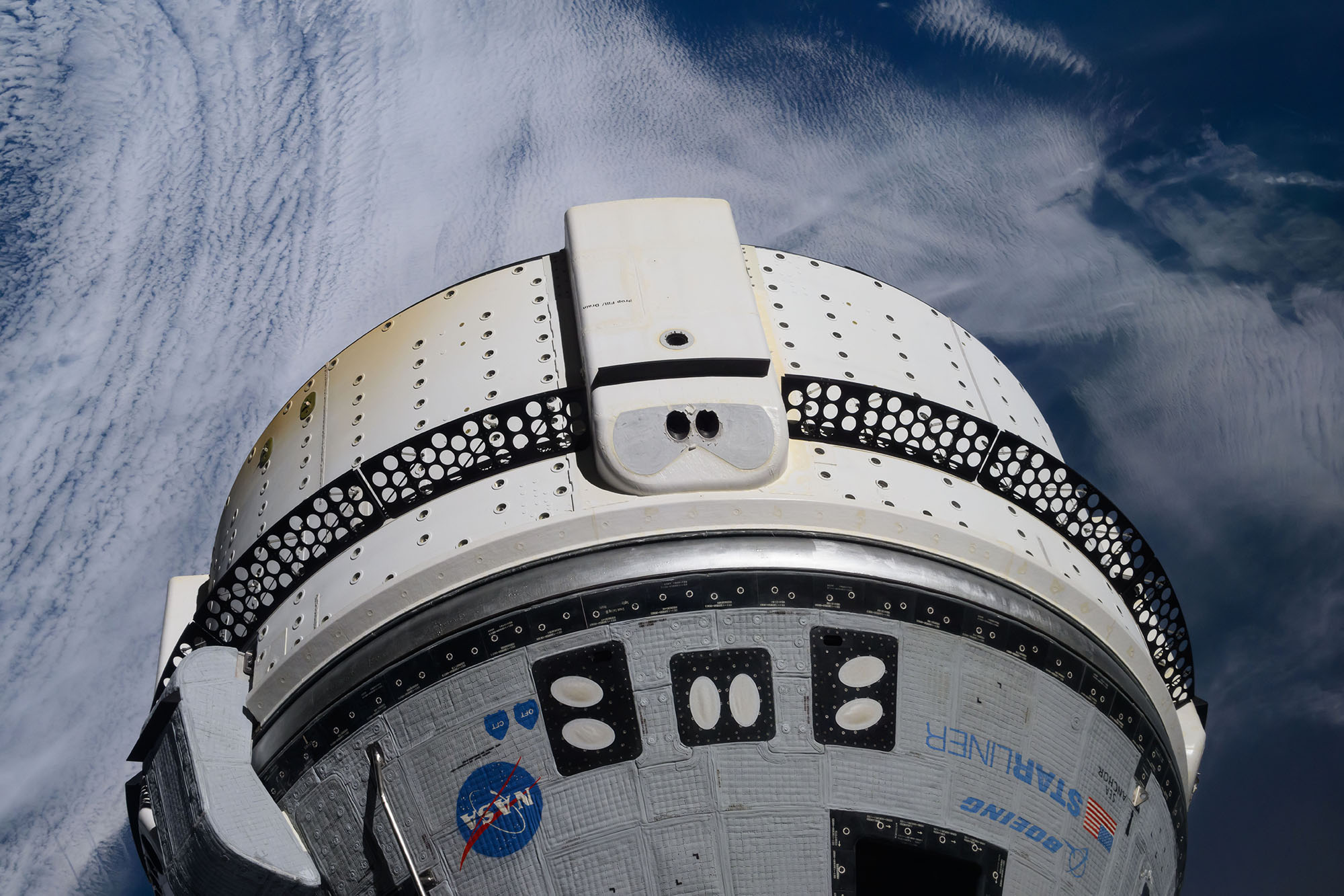

Servisní modul Starlineru připojeného k ISS při pilotované testovací misi CFT.
Starliner na svůj první pilotovaný testovací let k ISS odstartoval 5. června 2024. Původně byla mise plánována jako osmi- až čtrnáctidenní, ale let byl nakonec prodloužen na 93 dní poté, co byly identifikovány anomálie v pohonném systému, když už byla kosmická loď na oběžné dráze. Po zhodnocení letových dat a provedení pozemních testů ve středisku White Sands Test Facility se NASA rozhodla vrátit kosmickou loď na Zemi bez posádky – Barryho Wilmora a Sunity Williams. Starliner se od ISS vrátil v září 2024 a přistál ve White Sands Space Harbor v Novém Mexiku. Wilmore a Williams se na zemi vrátili později (až v srpnu 2025) s misí Crew-9 od SpaceX.
V únoru 2025 si NASA najala nezávislý tzv. Program Investigation Team, který měl prostudovat technické, organizační a kulturní podíly na závadách testovacího letu. Tato zpráva byla dokončena v listopadu 2025. NASA a Boeing úzce spolupracovaly od chvíle, kdy se Starliner před 18 měsíci vrátil, aby identifikovaly a vyřešily problémy zaznamenané během mise a práce na technické prvotní příčině stále pokračují. Vyšetřovatelé identifikovali souběh kombinovaných selhání hardwaru, nedostatků v kvalifikaci, chybných rozhodnutí vedení a kulturních selhání, které vytvořily rizikové podmínky neslučitelné s bezpečnostními standardy NASA pro pilotované kosmické lety. NASA se rozhodla, že přijme tuto zprávu jako závěrečnou.

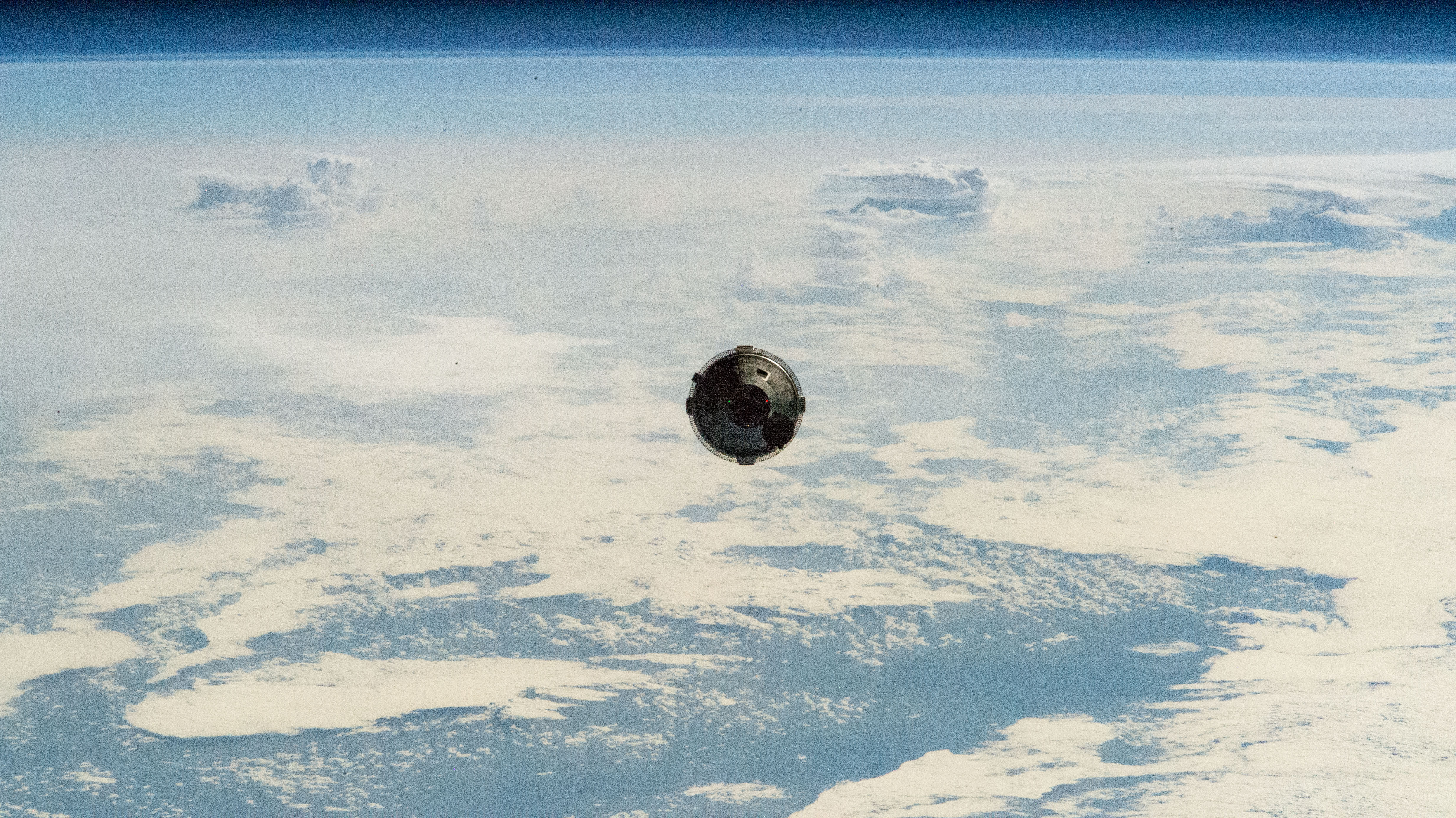

Starliner se při misi CFT přibližuje k ISS.
Výsledkem je, že NASA přijme nápravná opatření, aby vyřešila poznatky ze zprávy, aby zajistila, že získané poznatky přispějí k bezpečnosti posádky a mise budoucích letů Starlineru a všech programů NASA. Vzhledem ke ztrátě manévrovatelnosti kosmické lodi, která se v té době přibližovala ke kosmické stanici a spojenými finančními škodami, klasifikovala NASA misi CFT jako nehodu typu A. Ačkoliv nebyl nikdo zraněn a mise před připojením opět získala řízení, tato klasifikace nejvyšší kategorií dává najevo, že zde existoval potenciál velké nehody. NASA bude i nadále úzce spolupracovat s Boeingem, aby bylo možné plně porozumět technickým problémům Starlineru a vyřešit je. Současně bude zapracovávat doporučení vyšetřovatelů, než přistoupí k letu další mise.
