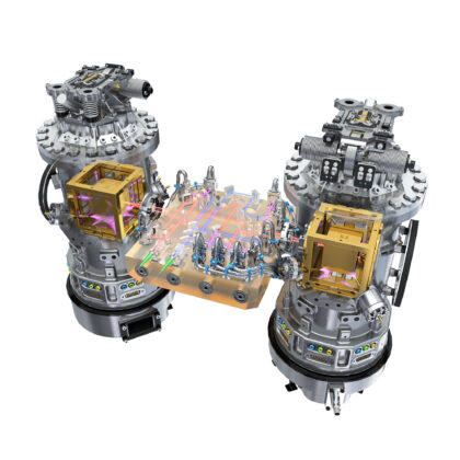

Technologické srdce sondy LISA Pathfinder. Povšimněte si dvou krychlí - jde o testovací objekty.
Technologické srdce sondy LISA Pathfinder. Povšimněte si dvou krychlí – jde o testovací objekty.

Mise LISA staví na úspěchu ověřovací technologické mise LISA Pathfinder, která úspěšně demonstrovala schopnost udržovat testovací objekty ve volném pádu s mimořádnou úrovní přesnosti. Ten samý přesný pohonný systém, který byl využit také na evropských misích Gaia a Euclid, bude zajišťovat, aby každá sonda udržovala své laserové interferometrické svazky zacílené na další sondu vzdálenou 2,5 milionu kilometrů s maximální možnou přesností. „Jsme velmi potěšeni, že společnost OHB System AG vybrala britskou pobočku Thales Alenia Space, aby přispěla svými pokročilými schopnostmi a odbornými znalostmi v oblasti pohonných systémů k této pozoruhodné vědecké misi,“ řekl Richard Thorburn, generální ředitel Thales Alenia Space UK a dodal: „Těšíme se na úzkou spolupráci se všemi zúčastněnými týmy, abychom podpořili ambiciózní cíl ESA rozšířit naše znalosti o vesmíru.“
