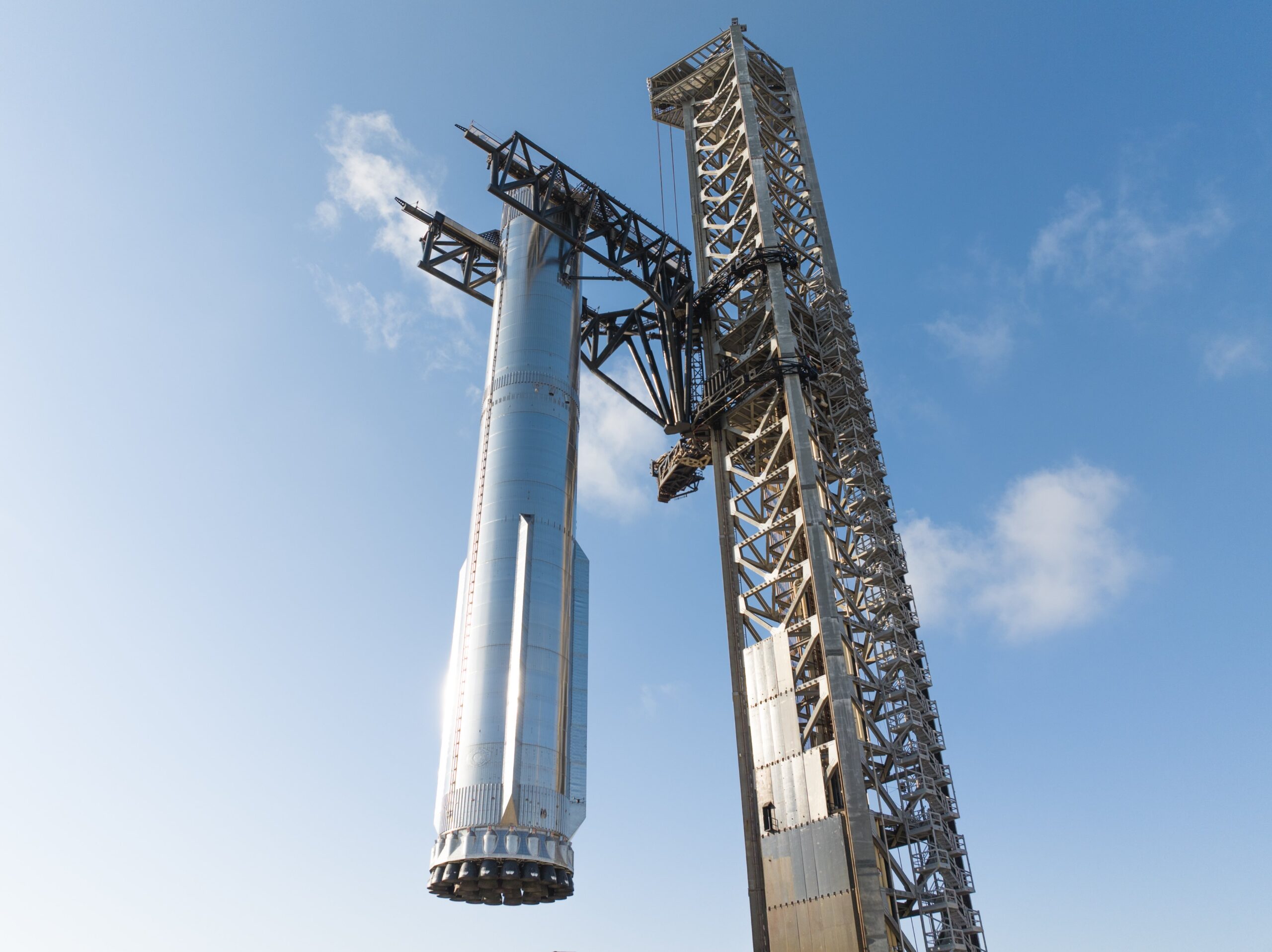

Finální usazení Super Heavy B16 na startovní rampu před desátým letem
