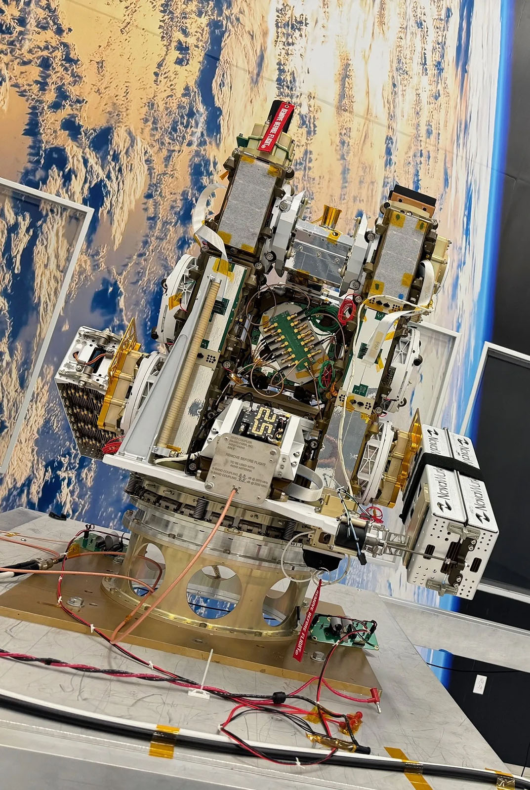

Inženýři společnosti NovaWurks v Long Beach se připravují na montáž podsestavy optického užitečného nákladu (stříbrná část uprostřed), která se skládá z optického modulu užitečného nákladu a jednoho dalekohledu umístěného mezi závěsy na každém ze dvou HISATů na obou stranách modulu, což umožní snímkování povrchu Země.
