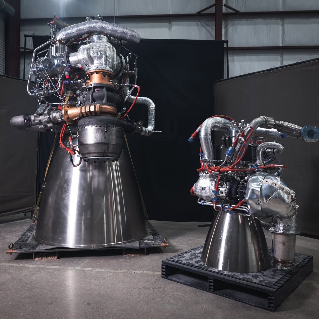

Firefly využila u motorů Miranda a Vira pro Eclipse patentovanou architekturu pracovního cyklu tap-off ze svých raketových motorů Reaver a Lightning. Nyní již motor Miranda prošel kompletním pracovním cyklem mise se zážehem trvajícím 206 sekund, čímž byl vyrovnán nejdelší čas, po který bude tento motor pracovat během letu. Letový hardware pro následující vývojové testovací kampaně byl vyroben pro nádrže s pohonnými látkami se společným dnem, motorovou sekci a mezistupňovou konstrukci.

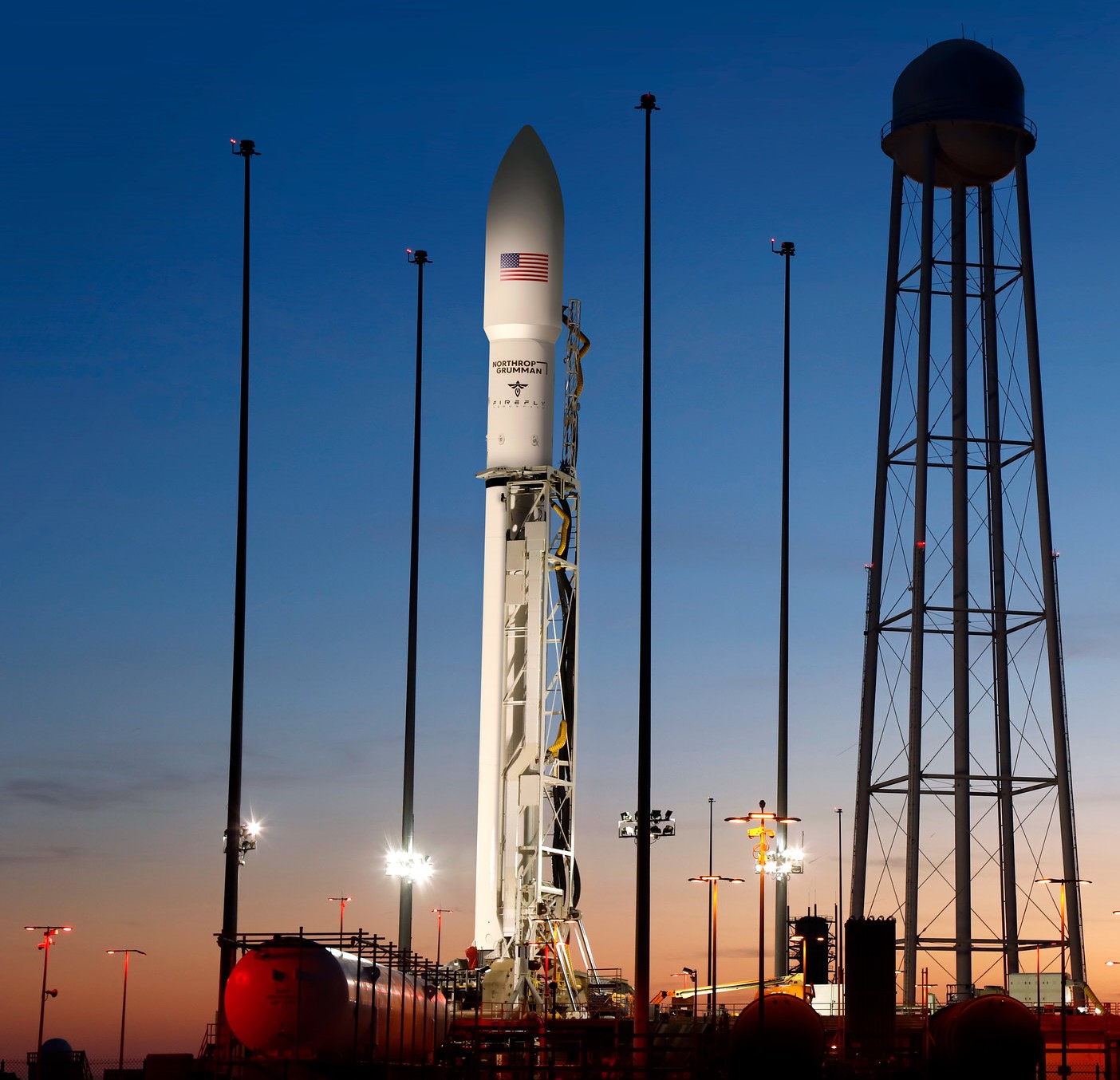

Antares 330 má vzlétnout ještě letos, reálně ale sklouzne do prvního čtvrtletí 2026. Eclipse má startovat na konci 2026, to se určitě posune až někdy na léto 2027. Nejdřív se budou učit létat, asi až pak zkusí přistávat s 1. stupněm (2028-29). pak skončí ISS a jestli se Eclipse osvědčí, skončí i Antares,
Otázkou je, jestli Firefly Alpha bude létat dál a získávat zakázky a zkušenosti, nebo jestli ji Firefly ukončí a vrhnou všechny vývojové, zkušební a výrobní kapacity na Eclipse (jako Relativity Space s Terran R). Podle mě je lepší s Alphou létat dál.
Dalším problémem může být Wallops – RocketLab tam má problémy s přístavem, logistikou a ochranáři přírody. Může to výrazně zpozdit a omezit vývoj a provoz.
