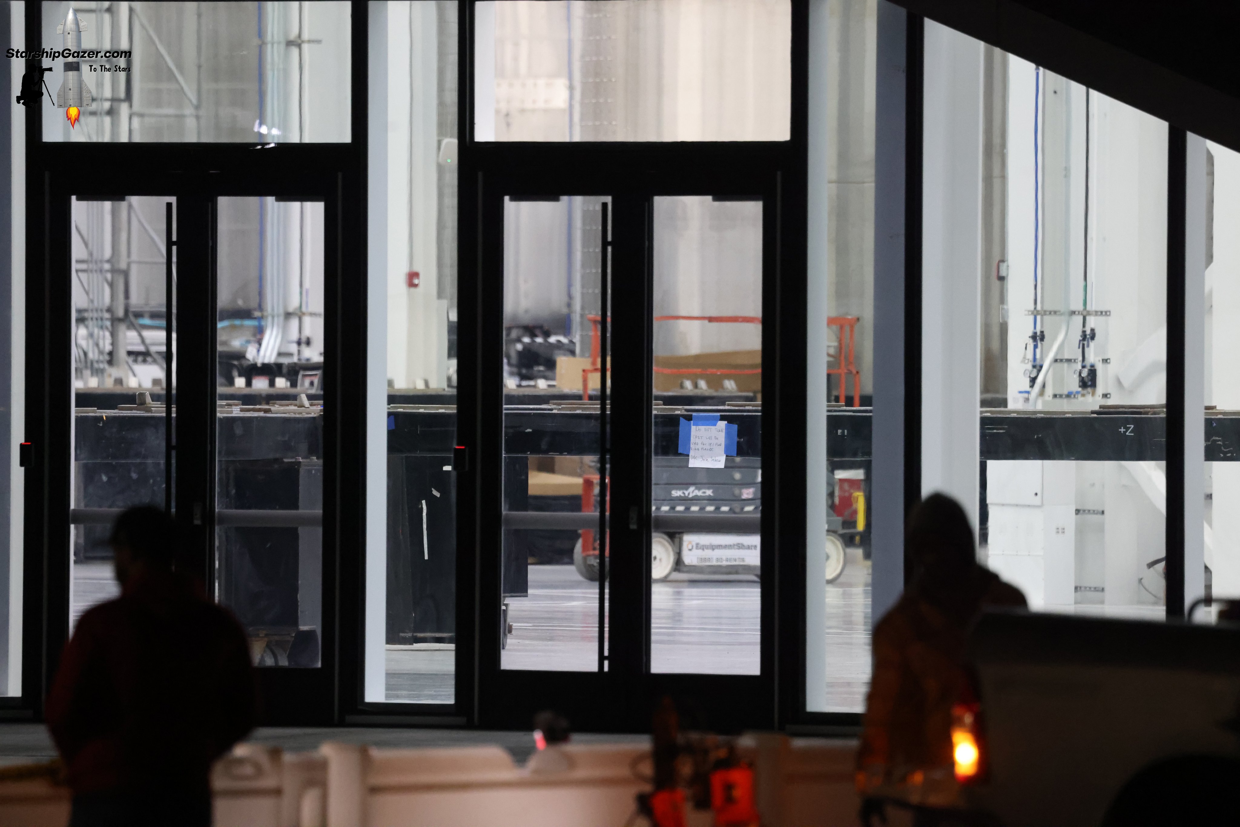

Ještě než se zaměříme na pokroky Starbase, musí tu nejdříve padnout zmínka o Super Heavy B18, která by podle náznaků mohla být první Super Heavy druhé generace. Nejen, že se zaměstnanci SpaceX fotili s jednou z částí Super Heavy B17, ale 24. února byl uvnitř Starfactory také spatřen přepravní stůl s cedulkou: „Do not take. Cart will be used for 18.1 FWD Ring Flange“. Dá se tedy předpokládat, že Super Heavy B18 bude minimálně výrazněji vylepšená první generace, ne-li druhá.
Snímek ukazující přepravní stojan s popiskem, že je určen pro část Super Heavy 18.1
Zdroj: Starship Gazer
