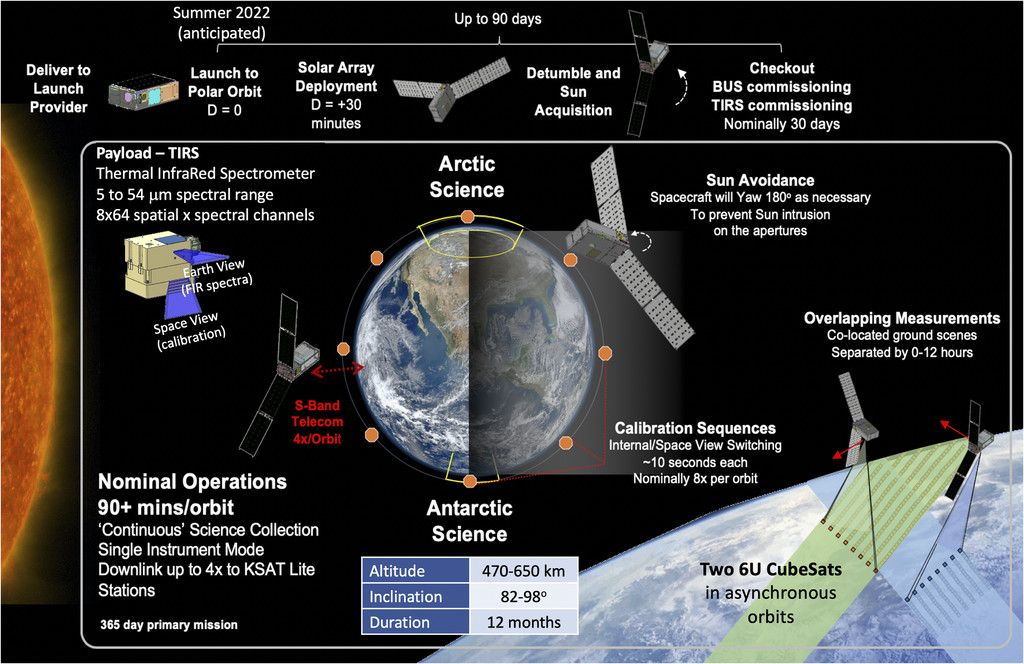

Fungování mise PREFIRE.

Obě družice PREFIRE jsou na asynchronních, téměř polárních oběžných drahách, což znamená, že přelétávají nad stejnými oblastmi Arktidy a Antarktidy jen pár hodin po sobě a mají sbírat stejná data. Vědci tak mají k dispozici časové řady měření, které mohou využít ke studiu relativně krátkodobých jevů, jako je tání ledovců nebo tvorba mraků, a jejich vlivu na emise ve vzdálené infračervené části spektra v průběhu času.
