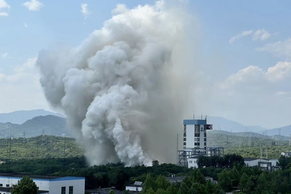

Hlavní dodavatel čínského kosmického průmyslu provedl úspěšný statický zážeh prvního stupně rakety, která by jednou mohla dopravit astronauty k Měsíci. Testovací exemplář prvního stupně rakety Dlouhý pochod 10 byl 14. června zažehnut v pekingské čtvrti Fengtai. Jak uvedla Čínská akademie technologií nosných raket (CALT), náběh raketových motorů byl hladký, hoření probíhalo podle plánu a úspěšná byla i fáze vypnutí motorů. O provedení samotného statického zážehu se postaral Institut 101 Šesté akademie Čínské korporace pro leteckou a kosmickou vědu a techniku (CASC), která je hlavním dodavatelem kosmických služeb v zemi.
Tento úspěšný test je důležitým krokem k čínskému cíli, tedy vyslání svých astronautů na Měsíc před rokem 2030. NASA momentálně plánuje návrat svých astronautů na Měsíc při misi Artemis III, která neproběhne dříve než v roce 2026. Ale zpět k čínskému testu. Na zkušebním exempláři o průměru těla 5 metrů byly instalovány tři raketové motory YF-100K spalující kapalný kyslík a letecký petrolej. Až raketa Dlouhý pochod 10 vstoupí do služby, bude její první stupeň poháněn sedmi takovými motory. K centrálnímu stupni budou navíc připojeny ještě dva další podobné stupně.
Statický zážeh tří motorů YF-100K.
Kvůli možnostem zkušebního stanoviště byl při statickém zážehu snížen počet raketových motorů na tři. I tak byl ale zážeh hodnocen jako plně úspěšný, jelikož bylo dosaženo souběžného hoření všech tří motorů. „Tento test je v podstatě komplexním prověřením našeho prvního stupně,“ říká Xu Hongping, inženýr CASC a dodává: „Byl to naprostý úspěch, který položil pevné základy pro náš navazující výzkum, vývoj a realizaci celého pilotovaného lunárního programu.“ Test také prověřil použití společných přepážek, které umožnily snížit hmotnost rakety, dále proces plnění pohonnými látkami, elektrostatický servomechanismus a další části rakety.
