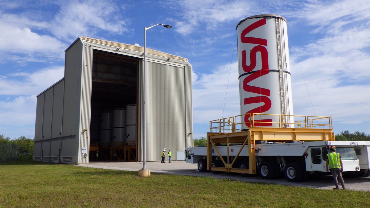

Přeprava sedmého z osmi segmentů SRB do skladu Surge 2 dne 4. března 2024. Osmý segment byl uskladněn 12. března.
Termín zahájení sestavování bočních vzletových stupňů na mobilní vypouštěcí plošině bude upřesněn podle synchronizace s celkovým časovým plánem. Segmenty boosterů jsou připraveny a čekají na lepší přehlednost plánu. Spodní sestavy boosterů jsou uskladněny v  montážních stojanech v budově RPSF, zbývajících osm segmentů je uskladněno v budově Surge 2. Horní kužely boosterů jsou uskladněny v budově BFF.
Sestavování SLS bude zahájeno ve správný čas, až to bude dávat smysl. Hlavním důvodem je dvanáctiměsíční životnost sestavených boosterů počínaje spojením prvních dvou segmentů kvůli omezené životnosti těsnicích prvků mezi jednotlivými segmenty. Stejně jako u Artemis I, i nyní bude možné certifikační limit prodloužit díky inspekcím a technické analýze spojů. Tomu se však chce NASA nyní vyhnout.
Sestavování bude zahájeno umístěním spodních sestav bočních vzletových stupňů SRB na podpěrné sloupky na základně mobilní vypouštěcí plošiny. Přesné datum závisí na přípravě Orionu, která je primární kritickou cestou k dosažení startovní připravenosti mise Artemis II. Pokud půjde vše dobře, mohly by být spodní sestavy umístěny na plošinu v létě.
