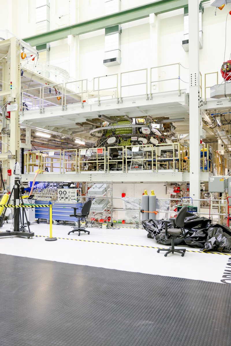

Primární kritickou cestou k dosažení startovní připravenosti mise Artemis II je příprava Orionu. Modul pro posádku a servisní modul Orionu byly samostatně připravovány v budově O&C v Kennedyho vesmírném středisku. Oba moduly byly vzájemně spojeny 19. října v buňce FAST (Final Assembly and System Testing) sešroubováním čtyřmi pyrotechnicky oddělitelnými šrouby.
Spojování obou modulů Orionu v buňce FAST, 19. října 2023
Poté byly propojeny elektrické a datové kabely obou modulů. Dne 6. listopadu proběhlo počáteční zapnutí systémů integrované lodi a byly zahájeny komplexní funkční testy, aby se potvrdilo, že všechny subsystémy fungují správně, oba moduly spolu komunikují a energie ze servisního modulu je správně distribuována do modulu pro posádku. Součástí testů byla také schopnost servisního modulu přepnout se na redundantní jednotky v případě mimořádných událostí.
Protože byl modul pro posádku před spojením odstrojen, budou na boční část modulu opětovně instalovány panely tepelné ochrany a na horní část přední kryt. Opětovná montáž panelů by měla být dokončena v lednu. Souběžně jsou propojována potrubí pro vedení kapalin a plynů mezi oběma moduly. Po dokončení budou potrubí a kabely zakrytovány bočním krytem.
Orion v buňce FAST, 19. října 2023
