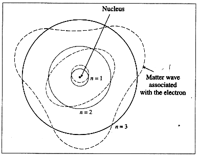

Po experimentálním triumfu Sterna a Gerlacha přišel i průlom v teorii. Zasloužil se o něj francouzský šlechtic, princ a později vévoda Louis de Broglie, který se mimochodem podílel i na založení CERNu. Jeho práce předznamenala konec klasického přístupu a začátek nové kvantové éry. Doby, kdy se zrodila moderní kvantová teorie, která změnila fyziku i běžný svět kolem nás.
Jak jsme už zmínili, vědci věděli, že světlo vykazuje zvláštní chování, když se některé jeho vlastnosti dají vysvětlit jen částicovým modelem a jiné jen vlnovým. Inspirován debatami se svým bratrem Mauricem o rentgenovém záření a Einsteinovým přístupem ke kvantům, předložil de Broglie ve své doktorské práci v roce 1924 tvrzení o vlnové povaze elektronů. Argumentoval, že podobně jako světlo projevuje vlastnosti typické pro vlny i částice, mohou i elektrony, běžně považované za částice, vykazovat vlnové chování. Elektrony tedy mohou být kupříkladu difraktovány, stejně jako světlo nebo vlny na vodní hladině.
Zhruba takto by (velmi zjednodušeně) měly vypadat atomy, respektive atomové obaly, podle francouzského fyzika Louise de Broglieho.
Zdroj: https://www.sarthaks.com/
Později se ukázalo, že vlnové vlastnosti neprojevují jen elektrony, ale všechny částice a vlastně všechny objekty kolem nás. Běžně však objekty kolem nás jako vlny nevidíme. Proč? Je to kvůli tomu, že v běžných případech je vlnová délka de Broglieho vlny daného objektu příliš malá na to, aby měla jakýkoliv praktický dopad pro běžně pozorované makroskopické jevy. Vlnovou délku λ získáme z rovnice λ = h/p, kde h je Planckova konstanta a p je hybnost. A protože je Planckova konstanta nesmírně malá, získáme pro většinu případů zanedbatelnou vlnovou délku.
Co je tedy ve skutečnosti světlo? Vlnění nebo částice? Ani jedno! Jedná se prostě o objekt mikrosvěta, který je mimo naši běžnou zkušenost. Někdy vykazuje chování vlny, jindy se projevuje jako částice, v závislosti na provedeném experimentu. Reálně však nespadá ani do jedné kategorie. To stejné platí i pro elektrony a další objekty mikrosvěta o nichž běžně uvažujeme jako o částicích. Tomuto fenoménu odborně říkáme dualita částic a vlnění nebo vlnově-částicová dualita.

De Broglieho hypotézu dobře potvrzuje i jiný experiment, který pochází už z 19. století a vznikl původně za zcela jiným účelem. Jedná se o Youngův dvouštěrbinový experiment, jímž fyzik Thomas Young v roce 1801 prokázal, že se světlo chová jako vlnění.

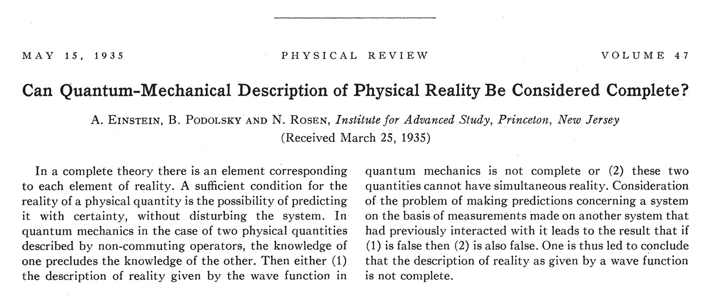

V roce 1935 ovšem přišlo něco speciálního. Albert Einstein se svými kolegy Borisem Podolskym (není příbuzný Jiřího Podolského) a Nathanem Rosenem publikoval myšlenkový experiment, který měl dle jejich názoru prokázat, že je kvantová mechanika neúplná a jako taková nemůže zcela přesně popsat realitu. Domnívali se, že je kvantová mechanika přiblížením nějaké jiné obecnější teorie, která ovšem není založena na pravděpodobnostním výkladu.
EPR paradox popisuje pár částic připravených v tzv. provázaném stavu. Tyto částice spolu na začátku interagují, pak se ale pohybují opačnými směry a už k žádné interakci nedochází. Pokud bychom měli částice v takovém provázaném stavu, pak bychom při změření vlastností jedné částice mohli ihned předpovědět výsledek měření u částice druhé a to bez ohledu na jejich vzájemnou vzdálenost.
Trojice autorů publikovala v roce 1935 paradox v trochu jiné podobě než jak se vykládá dnes. V podstatě šlo o snahu přesně zjistit polohu i hybnost u jedné konkrétní částice skrze provázání s částicí druhou. Tím by došlo k přesnému měření obou vlastností, aniž by vůbec došlo k fyzickému měření oné částice. EPR autoři argumentovali, že kvantová mechanika vyplývá z nějaké lokální teorie se skrytými parametry, čemuž odborně říkáme lokální realismus. Dle kritiků ovšem závisí na významu slova realita, Bohr navíc tvrdil, že poloha a hybnost se doplňují a tedy je nelze současně měřit způsobem jakým tvrdí autoři EPR a tedy Heisenbergův princip neurčitosti není porušen.
Úvod původního článku Einsteina, Podolského a Rosena.
