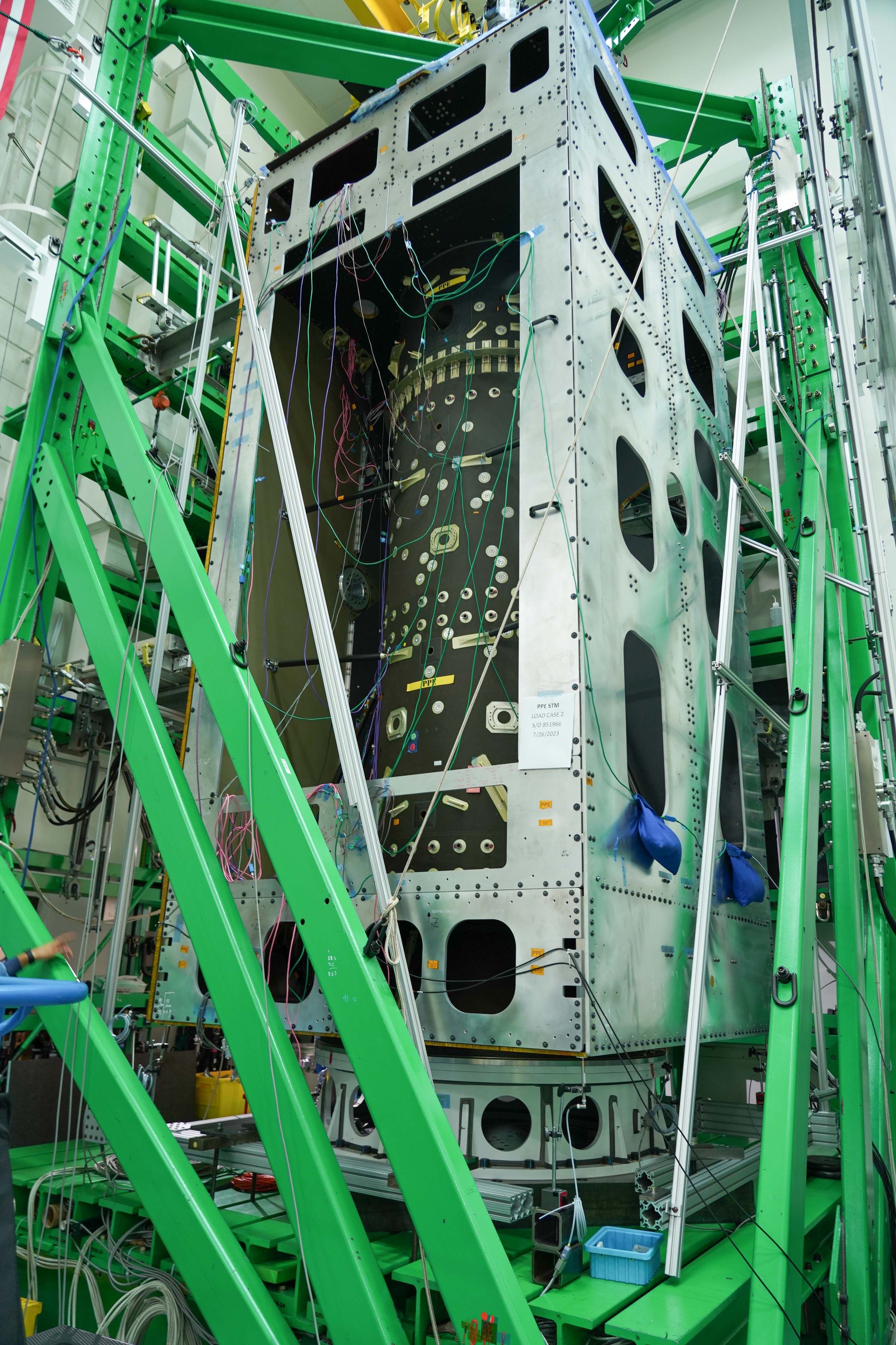

Poslední fotografie z výroby energetického a pohonného modulu PPE pro kosmickou stanici Gateway, kterou jsme v našem seriálu zveřejnili, byla z března letošního roku. Od té doby byly k centrálnímu kompozitnímu válci se dvěma vertikálními a čtyřmi horizontálními deskami připojeny vnější desky. Modul tak dostal svůj základní kvádrový tvar. Při podrobném pohledu je v levé desce vidět i úchyt pro závěs panelu solárních baterií. Týmy společnosti Maxar Technologies v Palo Alto v Kalifornii souběžně s montáží podrobují modul sérii testů, kterými ověřují integritu hardwaru pro budoucí kosmický let. Vzhledem k nepřipravenosti lunárního landeru Starship by v prvních měsících roku 2024 mohlo padnout doporučení na změny v kampani Artemis. Mise Artemis 3, která je navržena tak, aby poprvé od programu Apollo vypravila astronauty na povrch Měsíce, se může změnit na misi bez připojení k cílovému tělesu na oběžné dráze Měsíce. Diskutovanou možností je i let ke stanici Gateway, sestávající z modulů PPE a HALO. Záleží na včasné připravenosti obou modulů.

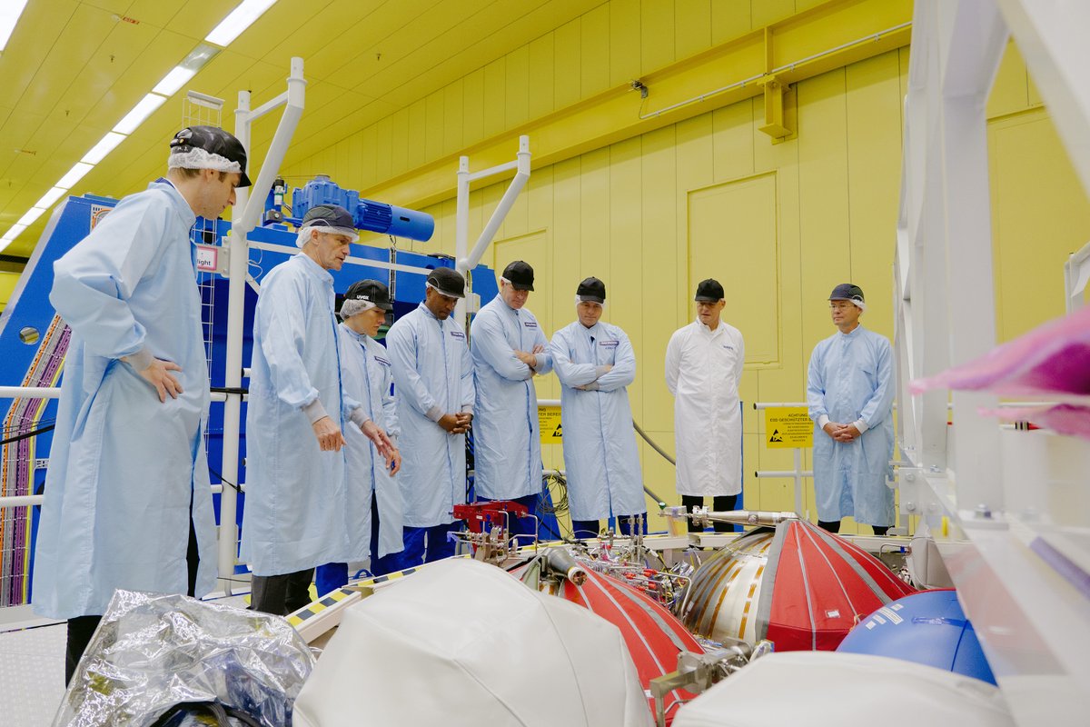

Posádka mise Artemis 2 navštívila v září 2023 čistou místnost Airbus Space v Brémách v Německu a seznámila se s evropským servisním modulem pro Artemis 3
Evropský servisní modul ESM-3 pro Orion je dokončován ve výrobním zařízení společnosti Airbus Space v Brémách v Německu. Na konci letošního roku má být dodán na Kennedyho vesmírné středisko do budovy O&C. Zde už čeká adaptér CMA, který by měl být na ESM-3 připojen na začátku příštího roku.
