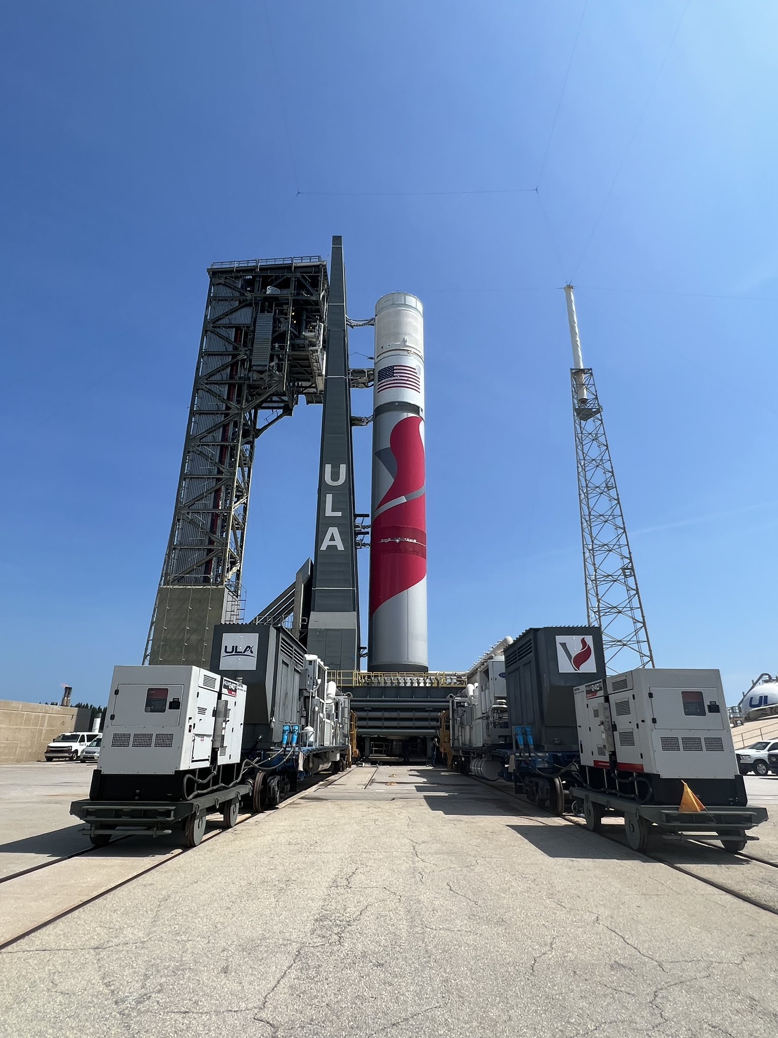

Společnost United Launch Alliance (ULA) chystá na floridském Mysu Canaveral zkušební statický zážeh FRF (Flight Readiness Firing) nové rakety Vulcan, který má být součástí ověřovacího procesu plně integrovaného nosiče. FRF má demonstrovat činnosti prováděné v den startu a s tím související postupy včetně plnění nádrží pohonnými látkami včetně kompletního odpočtu až po zážeh dvou motorů BE-4 na rampě SLC-41. Při zážehu bude dosaženo tahu 450 tun, ale raketa zůstane pevně na svém místě, jelikož ji drží úchytné mechanismy. Program nahraný v počítačích rakety poté vydá pokyn k vypnutí motorů, čímž dojde k zakončení testu FRF. Začátek oficiálního přímého přenosu je zatím plánován na půlnoc našeho času.
První exemplář rakety Vulcan
Dvojice motorů BE-4 prošla před doručením do výrobního areálu firmy ULA a usazením na raketu Vulcan zevrubnými ověřovacími testy. FRF má prověřit činnost těchto motorů po jejich integraci do rakety Vulcan společně s jejich schopností provést zážeh, zvyšovat tah, dosáhnout jeho stabilní úrovně a poté se vypnout. Celá sekvence by měla podle plánu trvat přibližně 6 sekund. „Motory projdou závěrečnou fází odpočtu, poté se zažehnou, zvýší svůj tah, který poté budou udržovat. Následně přijde snížení tahu simulující stejný postup, který se bude  provádět před odpojením prvního stupně a následovat bude jejich vypnutí, které bude stejné jako za letu,“ popisuje RJ Sansom, hlavní inženýr firmy ULA.
Tento milník dává technikům možnost pozorovat kriticky důležité prvky rakety Vulcan v jednom celku v podmínkách odpovídajících skutečnému startu. Zkouška FRF poskytne zevrubnou kontrolu chování nosiče, systémů rampy i řídícího týmu. Mezi úkoly patří zajištění integrity a funkce hlavního pohonného systému, systému pro dodávku pohonných látek a motorů. „FRF je o potvrzení provozní připravenosti celého integrovaného systému – rakety, pozemního systému, zázemí a souvisejícího softwaru. Kromě toho má demonstrovat schopnost úspěšně vykonat sekvenci náběhu motorů a prověřit reakci na abort, tedy vypnutí motorů po jejich náběhu,“ vysvětluje Dillon Rice, který má na starost zajištění startu rakety Vulcan.
Kromě tradičních senzorů na raketě jsou na strategických místech rozmístěny dodatečné měřící přístroje, které mají rozšířit objem dat nasbíraných během FRF. Inženýři budou sledovat teploty, tlaky a další parametry, zatímco tým zodpovědný za provedení testu bude monitorovat klíčové parametry rakety a posílat Vulcanu i rampě pokyny z řídícího střediska ASOC (Advanced Spaceflight Operations Center). Odpočítávání odpovídá běžnému postupu a činnostem v den startu s výjimkou toho, že na raketě není užitečný náklad, který poletí při misi Certifikace-1 (Cert-1). FRF je jedním z nejdynamičtějších pozemních testů prováděných na startovní rampě. Tým po zážehu zahájí postupy spojené se zabezpečením rakety a odčerpáním pohonných látek.
EDIT 25. května 22:10
Firma ULA ruší aktuální pokus o zážeh. Tým totiž během odpočtu pozoroval zpožděnou reakci zážehového systému, což si vyžádá hlubší analýzu, než bude možné přistoupit k zážehu. Raketa se vrátí zpět do obslužné věže VIF (Vertical Integration Facility), kde mají technici přístup k zážehovému systému. Tým bude dál vyhodnocovat data, ze kterých určí, kdy bude možné vrátit raketu na rampu a provést zážeh. Video připravené pro přímý přenos firma nastavila jako soukromé, protože k zážehu v blízké době nedojde.
