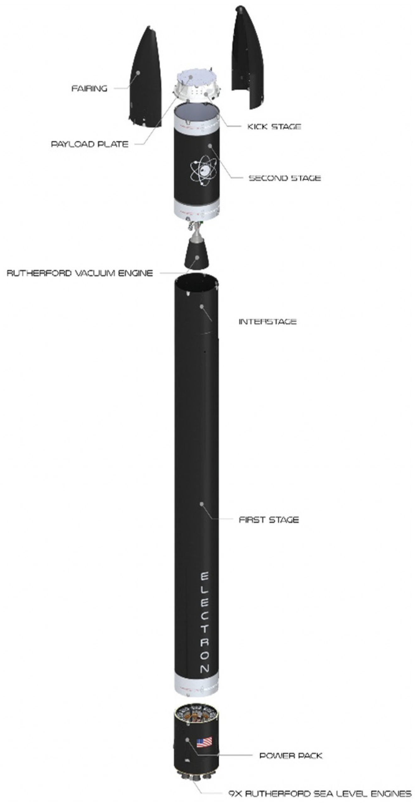

Výkonný Photon bude vynesen raketou Electron, kterou firma Rocket Lab vyvinula pro vyhrazené starty malých družic. Electron dokáže na dráhu ve výšce 500 km dopravit až 300 kg nákladu – to platí pro obě v současné době aktivní špičkově vybavené startovní lokality – LC-1 na Novém Zélandu a LC-2 na ostrově Wallops ve Virginii. Electron je dvoustupňová raketa vysoká 18 metrů s průměrem 1,2 metru a vzletovou hmotností cca 13 tun. Raketa využívá motory Rutherford o tahu 25 kN, které spalují kapalný kyslík a letecký petrolej, o jejichž dodávku se stará elektrické čerpadlo. Motory Rutherford jsou založeny na novém pohonném cyklu, který využívá bezkartáčové stejnosměrné elektromotory a vysoce výkonné lithium polymerové akumulátory, které společně pohání lopatky v čerpadlech. První stupeň rakety Electron využívá devět motorů Rutherford, zatímco druhý stupeň má jeden motor Rutherford upravený pro provoz ve vakuu. Motor Rutherford je prvním raketovým motorem na kapalný kyslík a libovolné uhlovodíky, který využívá metodu 3D tisku pro všechny své primární díly včetně regenerativně chlazené spalovací komory, vstřikovacích čerpadel a hlavních palivových ventilů. Všechny motory Rutherford jsou identické, jedinou výjimkou je tryska s větším expanzním poměrem na motorech druhého stupně, což pomáhá optimalizovat výkon motoru v prostředí, které svou hustotou připomíná vakuum. Takzvaný kick-stage je pak u misí za nízkou oběžnou dráhu nahrazen výkonným Photonem.

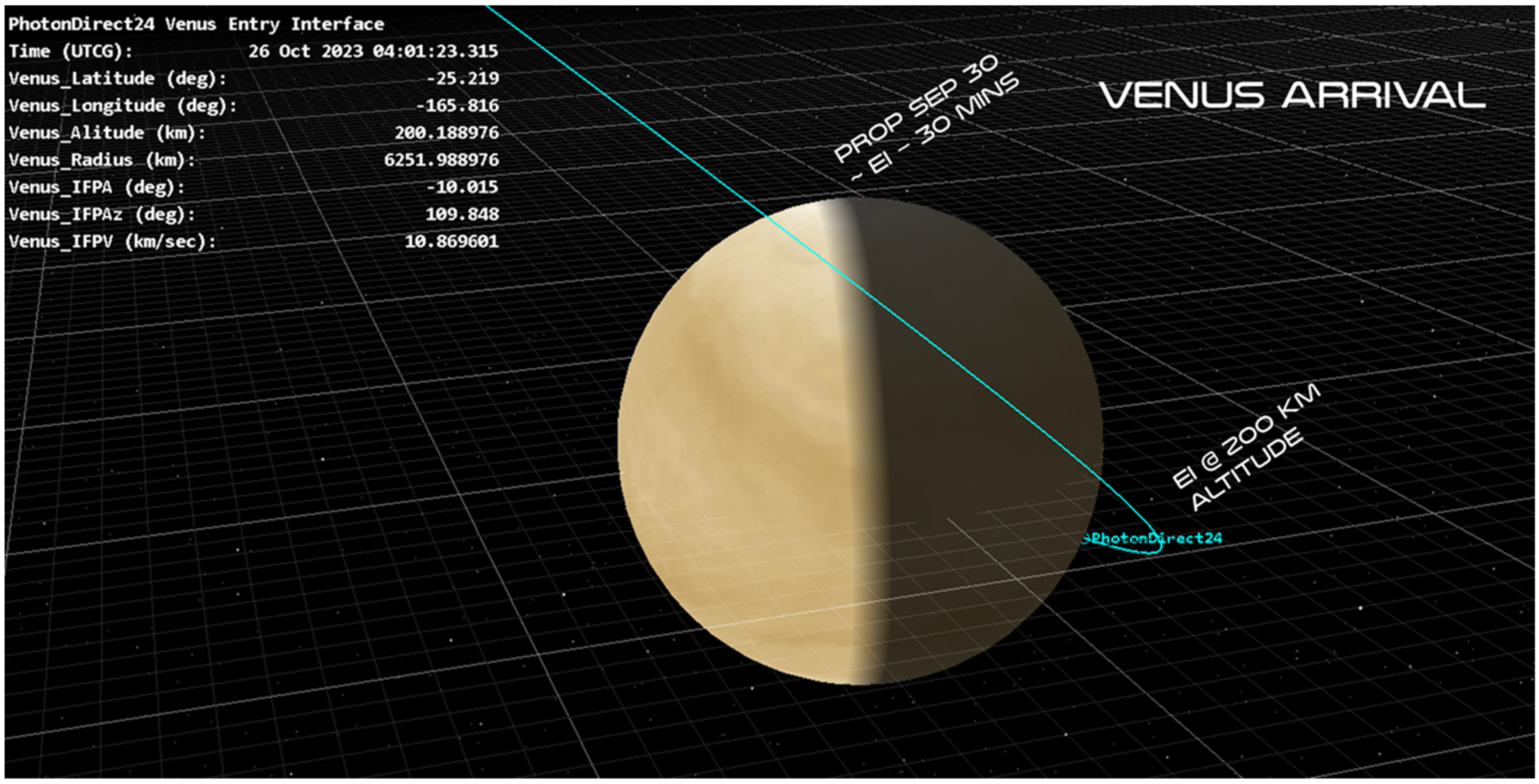

V říjnu 2023 bude přeletová fáze u konce. Photon se postará, aby byl na správné dráze a poté uvolní přibližně 20 kg těžkou sondu, která přímo vstoupí do atmosféry Venuše pod úhlem EFPA (entry flight path angle) mezi přibližně 10 a 30 stupni, přičemž základem je zmíněných přibližně deset stupňů. Atmosférická sonda bude komunikovat přímo se Zemí v pásmu S. Polokulovitá anténa bude mít za úkol odesílat data naměřená při průletu atmosférou a dočasně uložená na palubě. Vstupní trajektorie je zvolena tak, aby uspokojila vědecké požadavky (vstup nad noční stranou planety, zoheldnění preferovaných „venusopisných šířek“), ale musí také respektovat orientaci vůči Zemi kvůli komunikaci a mnoho dalších faktorů. Konkrétně parametry vstupu budou určeny na základě analýzy časové osy vstupu do atmosféry, tepelné kapacitě a vlastnostech (především tloušťce) systému tepelné ochrany, zrychlení sondy (limity přetížení), navigační přesnosti a dalších faktorech.

Atmosférická sonda během vědecké fáze projde následující sekvencí událostí, přičemž každý krok bude mít absolutně nastavené časové pásmo určené na základě vstupních parametrů do atmosféry. Zde uvedené údaje předběžně vychází ze vstupního úhlu EFPA 10°.
  • Oddělení sondy a její roztočení po závěrečném zacílení na vstupní oblast
  • Přeletová fáze (cca 2 hodiny, nízký odběr energie)
  • Fáze před vstupem do atmosféry (spuštění klíčových systémů)
  • Dosažení vstupního bodu
  • Intenzivní ohřev, výpadek komunikace, maximální přetížení (cca 40 – 80 sekund po dosažení vstupního bodu)
  • Vstup do vrstvy mraků (180 s po dosažení vstupního bodu)
  • Sběr primárních vědeckých dat (330 s dlouhá fáze)
  • Opuštění mraků (520 s po dosažení vstupního bodu)
  • Pokračování v datovém přenosu / opakovaný přenos uložených dat (trvání cca 20 minut)
  • Dosaženo designového limitu tlakové nádoby, očekáván výpadek signálu (cca 30 minut po dosažení vstupního bodu)
  • Dopad na povrch (cca 3500 – 4000 s po dosažení vstupního bodu)
