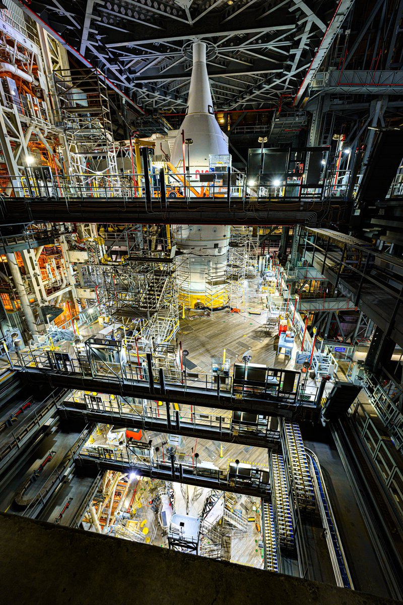

Orion usazený na raketě SLS

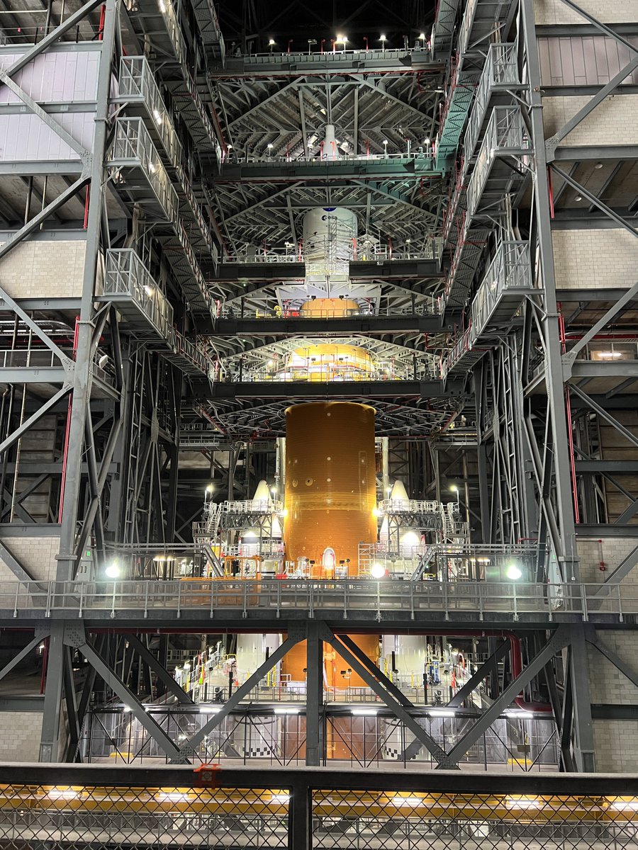

Testy v montážní hale VAB
Poté, co montážní týmy dokončily finální přípravy, bylo možné zahájit integrované testování. Účelem série integrovaných ověřovacích testů byla kontrola, zda jsou všechny prvky rakety SLS a Orionu správně připojeny a nakonfigurovány. Prvním testem byly ověřovací testy rozhraní IVT (Interface Verification Test). Nejprve byly provedeny ověřovací testy rozhraní mezi Orionem a pozemními systémy. V týdnu od 8. listopadu byly zahájeny ověřovací testy IVT centrálního stupně a dvojice boosterů. Jednotlivé komponenty byly zapnuty a byla ověřena vzájemná komunikace mezi prvky a jejich komunikace s pozemními systémy.
Následovaly testy IVT mezi horním stupněm a pozemními systémy a nakonec vzájemně mezi integrovanou SLS, Orionem a pozemními systémy. Během testů byly 12. listopadu zapnuty i řídicí jednotky motorů RS-25. Řídicí jednotka motoru je avionický box, který řídí provoz motoru a komunikuje s ostatními avionickými systémy rakety. Všechny jednotky komunikovaly s letovými počítači centrálního stupně podle očekávání. Testy IVT byly dokončeny těsně před polovinou listopadu.
SLS a Orion v hale VAB

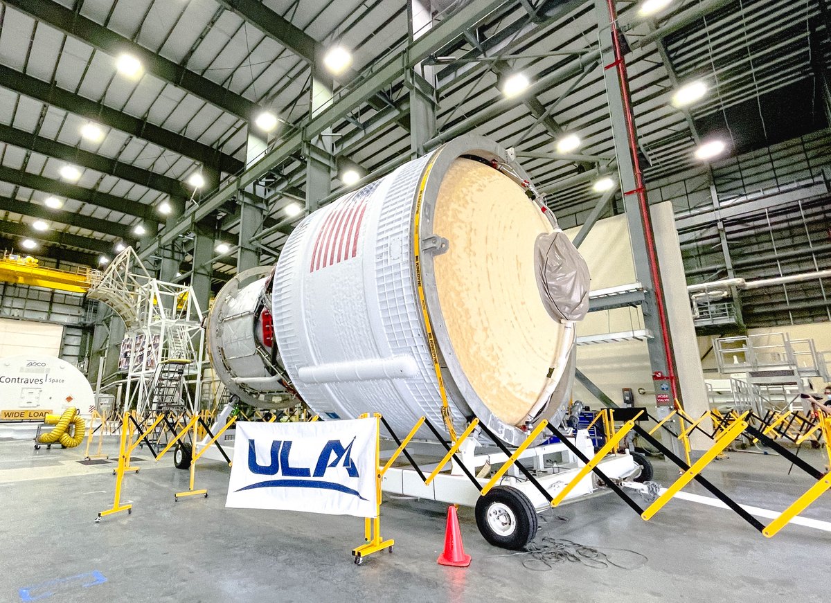

Stupeň ICPS pro Artemis II v ULA Horizontal Integration Facility
Aktuální projekce ukazují, že Orion pro Artemis II by mohl být připraven k předání týmům pozemních systémů zhruba v polovině léta roku 2023. Přípravy jsou ovšem závislé na misi Artemis I, jejíž datum startu přímo ovlivní přípravu Orionu pro Artemis II.
