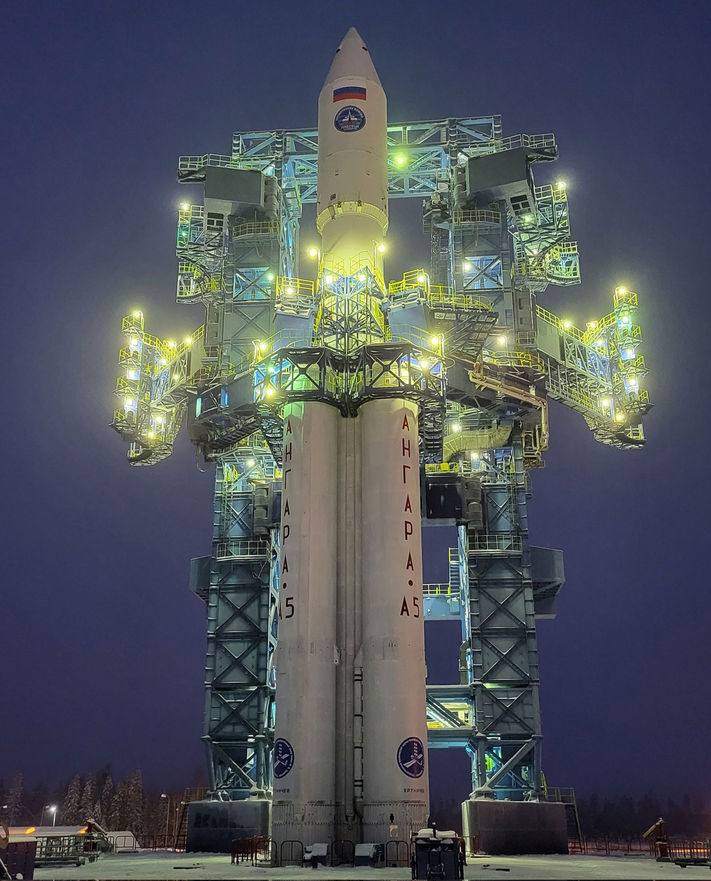

27. prosince v osm hodin večer našeho času po několika odkladech odstartovala z kosmodromu Pleseck raketa Angara A5 – o startu samotném jsme ještě před Vánoci vydali samostatný článek. Na Angaru A5 čekal třetí letový test. Tentokrát však nešlo o raketu samotnou, jako spíše o její horní stupeň Persej, který si měl odbýt premiéru. „Jedná se o modernizovaný urychlovací stupeň Blok DM-03 z nosné rakety Proton-M,“ upřesnil Michal Václavík z České kosmické kanceláře a před startem ještě doplnil: „Náklad dnešního startu tvoří hmotnostní demonstrátor GVM, který bude společně s horním stupněm Persej umístěn několik set kilometrů nad geostacionární oběžnou dráhu.“ Nosič samotný pracoval podle dostupných informací bezchybně a horní stupeň Persej svým prvním zážehem dosáhl parkovací oběžné dráhy.
„Následně mělo proběhnout několik motorických manévrů k dopravě nákladu několik set km nad GEO,“ popisuje Michal Václavík a dodává: „Bohužel při druhém zážehu selhal raketový motor 11D58M na horním stupni Persej a ten s nákladem zůstal na nízké oběžné dráze s výškou perigea 178,96 km, apogea 201,42 km a sklonem 63,39° vůči rovníku.
