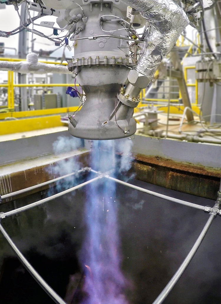

Zážeh motoru Aeon při zkouškách.

První stupeň rakety Terran bude vyroben ze speciální hliníkové slitiny a jeho pohon zajistí sedm motorů Aeon R, přičemž každý z nich vyvine tah 1 343 kN. Raketový motor Aeon R bude zvětšenou verzí motoru Aeon 1 s vyšším pracovním tlakem. Aeon 1 má otevřený pracovní cyklus a bude pohánět první stupeň rakety Terran 1. Horní stupeň rakety Terran R bude ze speciálního materiálu s vysokou tepelnou odolností a jeho pohon obstará stejný motor Aeon Vacuum, který bude i na horním stupni rakety Terran 1. Testovací kus motoru Aeon Vacuum již dokončil testy na Stennisově středisku, konkrétně na testovacím stanovišti firmy Relativity Space.
Stejně jako téměř všechny součástky raket Terran, budou i motory Aeon vyrobeny 3D tiskem. Obě verze raket Terran využijí k pohonu směs kapalného kyslíku a kapalného metanu. Na tuto směs sází i další nové americké komerční nosiče – Super Heavy / Starship od SpaceX, New Glenn od Blue Origin, či Vulcan od ULA. Aktuálně se odhaduje, že by raketa Terran R měla poprvé odstartovat v roce 2024, přičemž by měla startovat ze stejné rampy jako Terran 1 – konkrétně jde o startovní komplex 16 na floridském Mysu Canaveral. Firma Relativity Space pokračuje v přípravách startovního komplexu, který nedávno dostal například ochranu před blesky nebo zásobníky pohonných látek s flérou.
