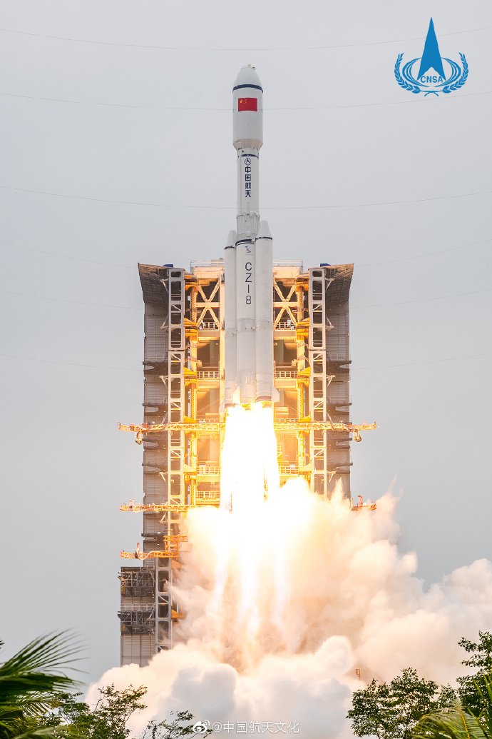

Čína 22. prosince ve 5:37:37,198 SEČ provedla první start nové rakety Dlouhý pochod 8 a rovnou s pěti družicemi na palubě. „Jednalo se o technologickou družici XJY 7 pro pozorování Země doplněnou o čtveřici menších družic – etiopský 6U CubeSat ET-SMART-RSS, experimentální telekomunikační družici Tianqi 12, a technologické družice pro pozorování Země Zhixing-1A (optická) a Haisi-1 (radarová),“ upřesnil Michal Václavík z České kosmické kanceláře. Start tohoto nosiče ze vzletového komplexu LC-201 na kosmodromu Wenčchang představuje první krok na cestě k částečně znovupoužitelné raketě, která by časem mohla být znovupoužitelná – konkrétně její centrální stupeň a pomocné urychlovací stupně.
Raketu Dlouhý pochod 8 vyvinula Čínská akademie technologií nosných raket CALT za účelem vytvoření ekonomicky výhodného středně silného nosiče, který má být schopen obsloužit velké množství komerčních misí. První zmínky o této raketě najdeme v roce 2017, ale postupně byl návrh přepracován, aby umožňoval záchranu centrálního stupně a dvou postranních urychlovacích stupňů. Raketa nakonec měří na výšku 50,34 metru a při startu váží 356 tun.
Start první rakety Dlouhý pochod 8.

Dlouhý pochod 8 má vynést 4,5 – 5 tun na sun-synchronní dráhu ve výšce 700 kilometrů, 8,4 tuny na nízkou oběžnou dráhu, případně 2,8 tuny na dráhu přechodovou ke dráze geostacionární. V rámci budoucích misí by měl být první stupeň i s postranními stupni znovupoužitelný – pak dostane raketa označení Dlouhý pochod 8R. Přistání má probíhat pomocí motorického brzdění a přistávacích nohou. Důležité je, že postranní stupně zůstanou po celou dobu připojeny k centrálnímu stupni a celá sestava tak má přistávat jako celek.
