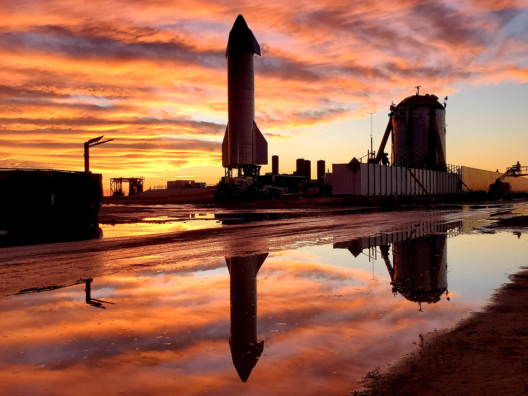

ŽIVĚ A ČESKY: Druhý pokus o skok Starship SN8
Včera jsme prakticky celou druhou polovinu dne sledovali dění na základně Boca Chica a posouvali termín začátku přenosu. Nakonec jsme před půl dvanáctou v noci přenos spustili, ale bohužel byl odpočet zastaven 1,3 sekundy před plánovaným vzletem. Nedá se tedy nic dělat, čeká nás další kolo vyčkávání a posouvání termínů. V době, kdy tento článek vychází (9. prosince 12:00) však ani nevíme, ve který den má ke skoku do výšky 12,5 kilometru dojít. SpaceX to může zkusit už dnes, ale k dispozici jsou uzavírky silnic i na čtvrtek a nově také na pátek. Pro jistotu tedy vydáváme náš článek už teď, aby měli naši čtenáři zajištěn přísun okamžitých informací.
Náš přenos ze startu spustíme zhruba deset minut před skokem, kdy by měla svůj přenos zahájit i SpaceX. Bohužel v tuto chvíli nedokáže nikdo říct, v jakém čase to bude – celý pokus může být odložený na další dny. Sledování přenosu tedy bude od našich diváků (stejně jako včera) vyžadovat větší pozornost a flexibilitu než obvykle. Během dne se budu snažit dávat do článku aktualizace s plánovanými termíny. Sledujte tedy článek (stránka se neobnovuje automaticky!) a nemělo by Vám nic utéct. Pokud máte zájem zapojit se do chatu, nebo Vám nefunguje přehrávání ve vloženém okně, klikněte sem a dostanete se na stránku přenosu na Mall.TV. Pokud máte s přehráváním problém, zkuste jej spustit v tzv. anonymním okně prohlížeče.
