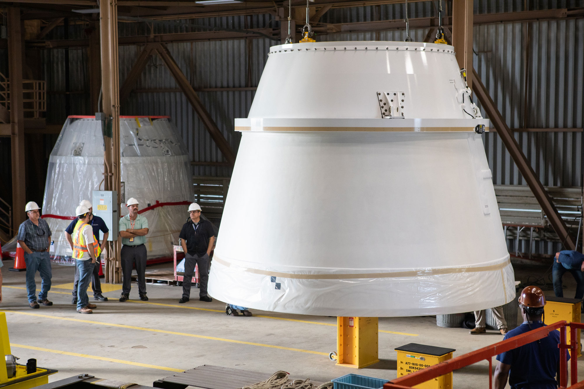

Pomocné vzletové stupně SRB
V pozadí spodní výstupní kužel pro levý SRB, v popředí pro pravý SRB v budově RPSF, prosinec 2019
Zdroj: https://www.nasa.gov
Hlavním úkolem uplynulého čtvrtletí byla přeprava spodních dílů vzletových stupňů rakety SLS do budovy Rotation Processing & Surge Facility (RPSF). Budova se nachází 800 metrů severozápadně od montážní haly VAB a je určena pro kontrolu zrna pohonných hmot a povrchu segmentů, jejich otočení do vertikální polohy a pro přípravné práce před přepravou do haly VAB.
Už v listopadu 2019 byl z Promontory dopraven kamionem do RPSF spodní výstupní kužel pro levý SRB. V prosinci 2019 jej následoval pravý spodní výstupní kužel. Účelem kuželu je zvýšit tah SRB a chránit spodní lem během startu.
Oba spodní lemy míjely 9. června 2020 na cestě do budovy RPSF montážní halu VAB

Spodní lemy byly připraveny na kosmodromu v budově Booster Fabrication Facility. Každý lem obsahuje systém řízení vektoru tahu, který bude na základě příkazů z avioniky umístěné v horní části vzletového stupně ovládat naklánění výstupního kuželu, a to pomocí dvou redundantních hydraulických jednotek. K vnějšímu povrchu lemu jsou připevněny pomocné separační motory. Levý spodní lem již letěl při jedenácti misích raketoplánu, pravý při devíti misích. Oba lemy byly 9. června zakryty ochrannou fólií a převezeny do budovy RPSF. Přeprava obou lemů byla synchronizována se železniční přepravou palivových segmentů, které byly touto dobou na cestě na kosmodrom, a je zachycena v krátkém pětiminutovém videu.
5. června byla ze železniční stanice Corinne v Utahu vypravena železniční souprava s deseti palivovými segmenty SRB. Po příjezdu do Kennedyho vesmírného střediska dne 15. června zamířilo osm přepravních kontejnerů se středovými a horními segmenty do úložiště železničních vozů na Suspect Siding, izolované oblasti poblíž dráhy Launch and Landing Facility, kde byly dočasně odstaveny. Odsud budou segmenty postupně odesílány na paletách do dvou skladovacích budov, nacházejících se nedaleko budovy RPSF. Zde budou zkontrolovány a dočasně uloženy.
Na rozdíl od nich zamířily dva spodní segmenty po příjezdu na kosmodrom rovnou k budově RPSF. Železniční vůz s pravým spodním segmentem zajel přímo do budovy a šel rovnou na přípravné práce pro sestavení pravé spodní sestavy. 16. června bylo v budově RPSF pořízeno krátké čtyřminutové video, které ukazuje odstranění krytů ze segmentu, stále umístěného na vozu s klimatizační jednotkou.
19. června byl segment po inspekci paliva a kovového povrchu segmentu vyložen z vozu a otočen do vertikální polohy v přípravě na vložení do jednoho ze dvou pracovních míst, určených pro sestavení spodních částí vzletových stupňů. Zde bude segment spojen se spodním lemem. Sestavování má pokračovat připojením spodního výstupního kuželu. Nakonec pracovníci připojí obruč pro budoucí připevnění k centrálnímu stupni a nainstalují tepelnou clonu a senzory.
Pravý spodní segment SRB byl v budově RPSF 23. června 2020 přemístěn k integračním buňkám s připravenými spodními lemy
