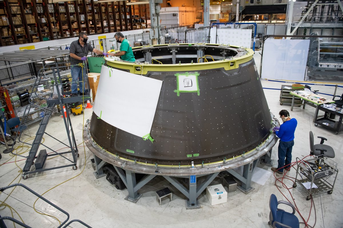

Horní díl centrálního stupně Forward skirt prochází v rozlehlé budově 103 integrační činností zaměřenou na vedení kabelových svazků. Intertank je také v integraci v budově 103 a vedení kabelových svazků je u něj v počáteční fázi. Kromě kabeláže je vnitřek intertanku vybavován trubkami a dalším vybavením. Oba díly již mají dokončenou tepelnou izolaci.
Intertank v budově 103, duben 2020
