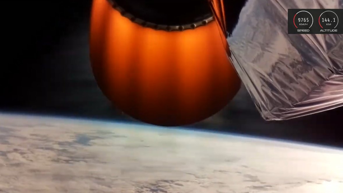

Motor horního stupně rakety Electron. V této fázi ještě vše probíhalo správně.
To byla pravda, ale při podrobnějším pohledu na čísla v pravém horním rohu bylo vidět, že ani přijímaná telemetrie nevypadá normálně. Rychlost dosáhla maximální úrovně 13 693 km/h, když se nosič nacházel 192,1 km vysoko. Ale pak oproti očekávání začala rychlost pomaličku klesat místo toho, aby rychle narůstala. Údaj o výšce sice pomaličku rostl, ale v čase 6:08 byla raketa ve výšce 194,8 km a rychlost byla pouze 13 669 km/h. V této fázi dosáhla sestava nejvyššího bodu dráhy. Pak začal údaj o výšce klesat a rychlost naopak rostla.
