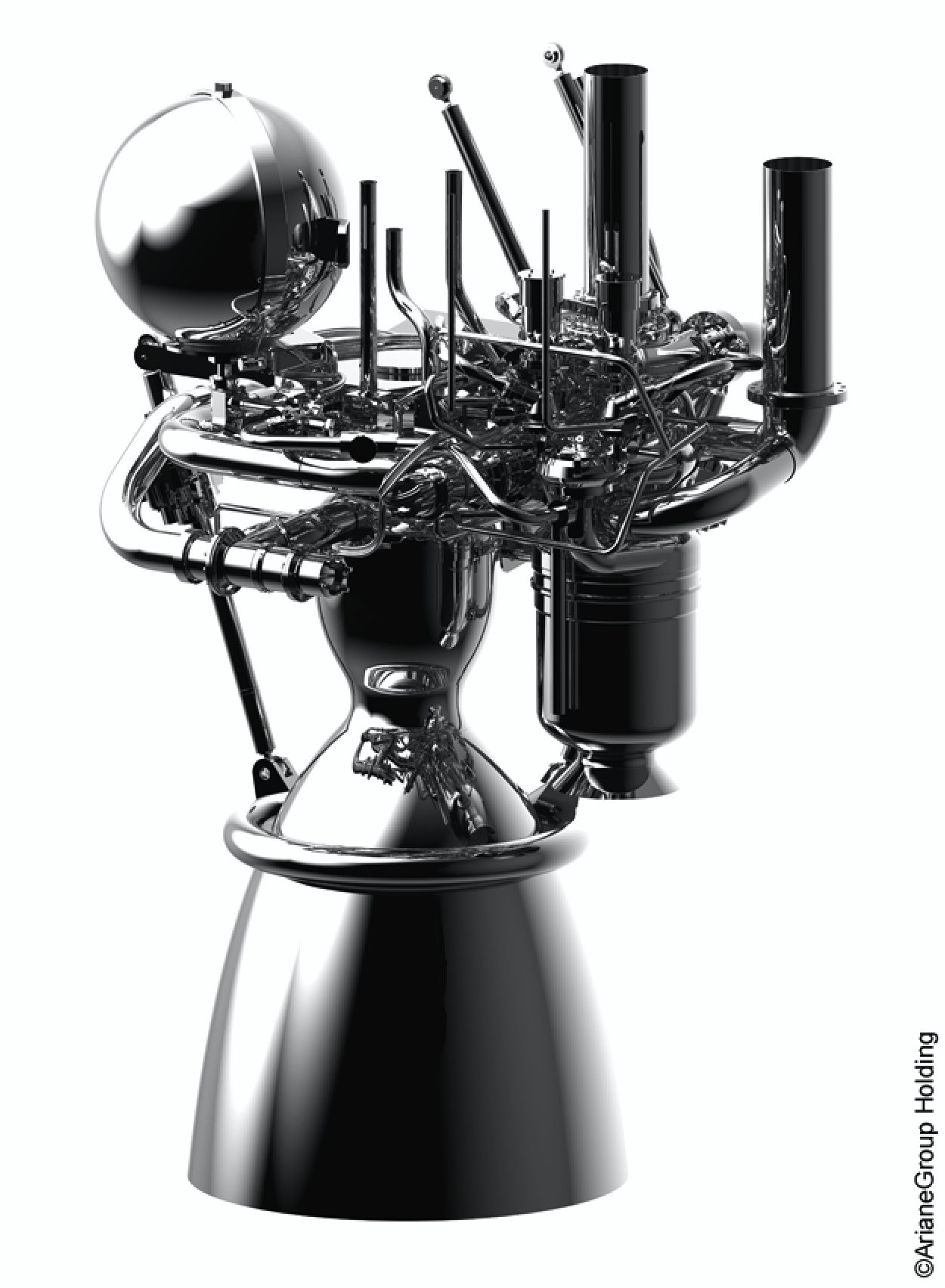

Další krůčky evropského Promethea
Evropskému projektu Prometheus se na našem webu čas od času věnujeme už skoro dva roky. Není se co divit. Jedná se o předchůdce raketových motorů s mimořádně nízkými náklady, které budou dost flexibilní na to, aby mohly být usazeny do celé letky nových nosičů a vyhovovaly jakékoliv misi a nabízely i možnost budoucí znovupoužitelnosti. Vloni v listopadu proběhla ve španělské Seville konference Space19+, na které ESA získala plné financování, které má zajistit přesun návrhu motoru Prometheus do stavu, kdy bude snáze uchopitelný pro průmyslové firmy.
Možné uspořádání motorů Prometheus.
Zdroj: https://www.esa.int/
Za vývojem projektu Prometheus stojí společnost ArianeGroup a právě Prometheus je v jejích plánech často zmiňován jako klíčová součást snah o přípravu na budoucí kompetitivní evropský přístup do kosmického prostoru. Na výrobu Promethea bude aplikován přístup zohledňující už v základním designu finální cenu. ESA totiž chce snížit náklady na nový motor rovnou desetkrát ve srovnání s aktuálně používaným motorem Vulcain 2 z rakety Ariane 5.
Zmiňovanou flexibilitu má zajistit celá řada užitečných funkcí – od proměnlivě volitelné úrovně tahu, přes možnost provádět více zážehů, vhodnost využití na prvních či horních stupních raket nebo minimalizace pozemních aktivit před letem a po něm. Technologický „předskokan“, tedy projekt Prometheus sází na pohonnou směs tvořenou zkapalněným kyslíkem a metanem, která nabízí vysokou účinnost, umožňuje jednodušší standardizaci a provozní jednoduchost. Metan je snadno dostupný a pracuje se s ním jednoduše – tedy ve srovnání s jinými raketovými palivy.
Vizualizace motoru Prometheus na začátku roku 2019.
Dá se očekávat, že provozuschopné letové kusy raketových motorů budou schopny v krátkém časovém období aplikovat technologie z programu Prometheus. Blížící se testy, které proběhnou ve středisku Německé aero-kosmické agentury DLR v Lampoldhausenu mají prověřit fungování jednotlivých komponentů pro první testovací model motoru Prometheus (M1). Na testy bude dohlížet tým specialistů z ArianeGroup.
