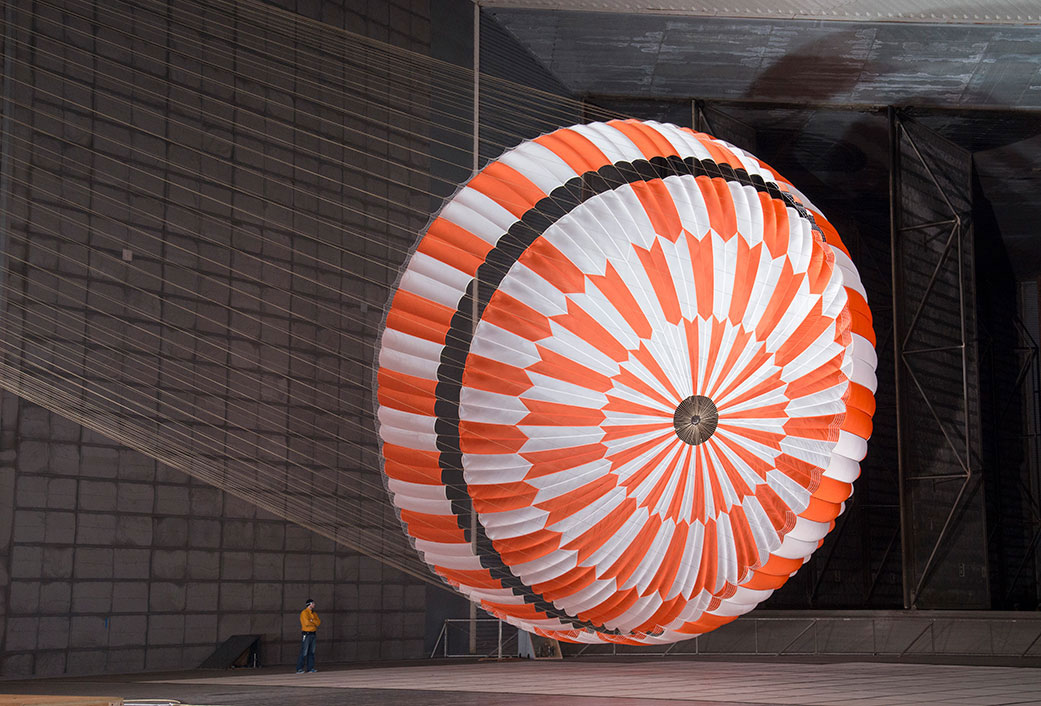

Zeptejte se kteréhokoliv člena týmu, který u mise Mars 2020 (jehož součástí je rover Perseverance) zodpovídá za vstup do atmosféry, průchod skrz ni a přistání – všichni vám řeknou, že by nemělo žádný smysl nechat tuhle sondu cestovat 505 milionů kilometrů, pokud byste nemohli přistát. Aby bylo možné přistát, potřebujete hned několik zařízení – tím největším je nadzvukový padák o průměru 21,5 metru. Odborníci si dali hodně záležet na tom, aby se ujistili, že se padák otevře správě a že svůj úkol splní aniž by se potrhal či zamotal.
Červen 2017 - Ověřování konstrukce padáku roveru Perseverance na Ames Research Center.
Červen 2017 – Ověřování konstrukce padáku roveru Perseverance na Ames Research Center.
Zdroj: https://www.nasa.gov/
Padák roveru Perseverance technologicky vychází z padáku vozítka Curiosity, které na Marsu přistálo v roce 2012. Jelikož je ale Perseverance o trochu těžší než jeho předchůdce, museli inženýři zesílit konstrukci jeho padáku. Ale jak se ujistit, že se konstrukce bude chovat podle očekávání? Hádáte správně – pomocí zkoušek.
Ze všeho nejdříve se tým zaměřil na prověření, zda padák dokáže odolat náporu, který zažije při zpomalování rychle se pohybujícího objektu v atmosféře Marsu. V létě 2017 se proto odehrály zkoušky v National Full-Scale Aerodynamics Complex, který je součástí Ames Research v kalifornském Silicon Valley. Tady se detailně sledovalo chování zkušebního padáku ve větrném tunelu. Bylo potřeba zkontrolovat jak kvalitu zpracování, tak i pátrat po náznacích neobvyklého chování.
