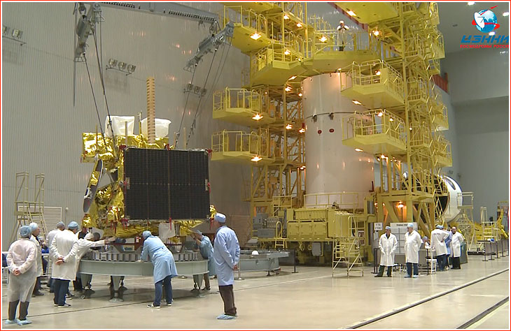

14. prosince 2019 - integrace Elektro-L3 a horního stupně Block DM-03
14. prosince 2019 – integrace Elektro-L3 a horního stupně Block DM-03

V polovině roku 2017 byl start opět odložen – tentokrát na podzim 2018 – dokonce bylo stanoveno i přesné datum – 22. října 2018. V té době se už pracovalo na nosné raketě Proton-M i na horním stupni Block DM-03, jejichž sestavování bylo dokončeno v září 2018. Jenže už v dubnu 2018 došlo k posunutí startu na druhý kvartál roku 2019. V září pak přišel posun na říjen 2019. Důvody musíme hledat u samotné družice. Její stavba sice pokračovala, ale podle zdroje obeznámeného se situací, jak uvádí Anatolij Zak, stále zůstávalo několik technických problémů, ačkoliv už měly být vyřešeny.
Proton-M nakonec z bajkonurské rampy 81/24 odstartoval 24. prosince ve 13:03 SEČ. Raketa samotná pracovala skvěle a ani horní stupeň Block DM-03 nezlobil. Jeho tři zážehy dovedly sestavu na správnou dráhu, takže 6 hodin a 37 minut po vzletu mohlo dojít k oddělení Elektro-L3 od horního stupně. Družice se následně usadí nad rovníkem na 165,8° východní délky.
