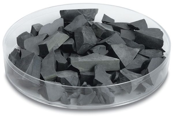

Hasegawa přišel s nápadem použít pokročilou technologii zvanou depozice atomární vrstvy alias ALD (atomic layer deposition), která umožní vytvořit supertenký film cínem dopovaného oxidu inditého neboli ITO (indium tin oxide) na suché barevné pigmenty. Tato směs je velmi účinná k rozptýlení elektrických nábojů. Poté, co se z takto ošetřeného pigmentu stane barva, stačí ji aplikovat na radiátory a další části družice, na kterých je potřeba omezit riziko hromadění elektrického náboje.

Cínem dopovaný oxid inditý neboli ITO (indium tin oxide)
Zdroj: https://www.sputtertargets.net
