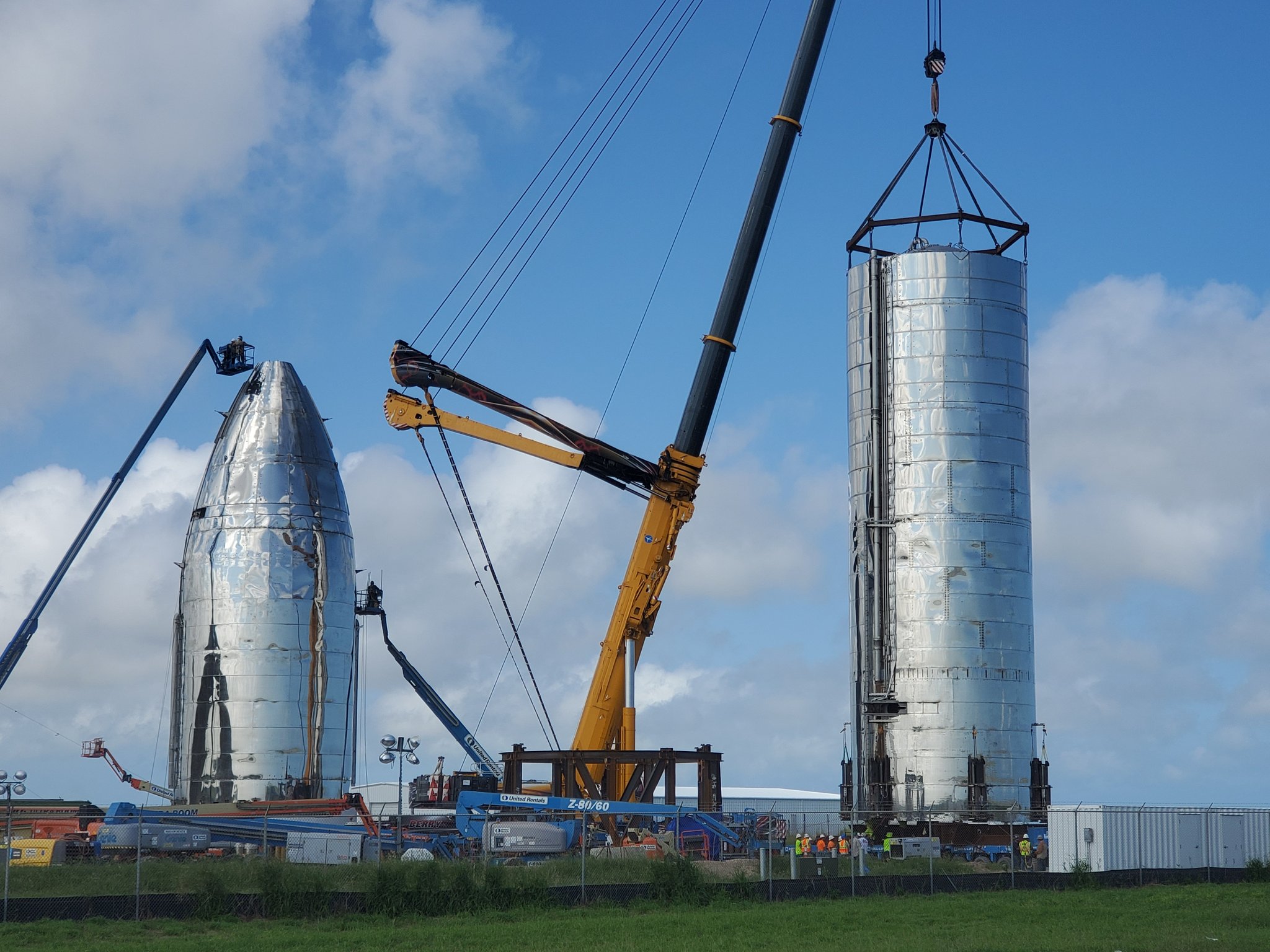

O testovacím prototypu lodi Starship Mk 1, který vznikl na texaské základně Boca Chica jsme v září psali docela dost – není se co divit, probíhalo cvičné sestavování hlavních dílů. Po Muskově prezentaci byl prototyp opět rozdělen do několika částí a technici z něj odstrojili křídla i kachní plochy. Další týdny byly ve znamení instalace přistávacích nohou a dalších užitečných systémů, které mají sloužit k lepšímu manévrování. Nyní se však velké věci dávají opět do pohybu a proto přichází náš článek, aby shrnul aktuální dění.
Na Boca Chica dorazily na konci října samohybné kolové transportéry.

Podle mne se nejedná o přemístění na startovací rampu, ale uvolnění montážního místa pro montáž další verze Starshipu. Svědčí o tom umístění poblíž Starhopperu.
Jan Jančura
Jan Jančura
6 let před
Poněkud jsem se unáhlil, přemístili jej k budované startovací rampě, ale ta blízkost Starhopperu k té rampě mě poněkud zaráží.

Třeba ho odvezou až transportér pojede zpátky pro horní kus ;-).

Už sedí na startovacím stole

Snad startovací stůl, zaráží mne však nechráněná ocelová konstrukce v těsné blízkosti žhavých spalin v době startu, snad počítají, že to vyřešení vodní sprchy. Méně pravděpodobně to může být to může být jen montážní plošina (resp. obojí). I tak mi připadá, že hlavním důvodem pro přemístění je uvolnění montážního místa pro další verzi Starshipu. Jsem zvědavý, jak to nakonec dopadne.

Je otázka, zda chtějí ten startovací stůl použít opakovaně. A když ho teď zabetonují, tak bude komplikovanější ho odstranit, pokud by překážel umístění finálního stolu pro SH/SS.

Postup vývoje nového stroje:
– koncepční návrhy na papír (brainstorming)
– rychlé analytické zhodnocení návrhů
– volba nejlepších kandidátů
– design + výpočty
– potvrzení designu (splnění podmínky proveditelnosti)
– návrh prototypů
– testování (ověření) předpokládaných vlastností
– update prototypů
– lessons learnt z testů
– návrh flight modelu
– testování plné funkčnosti
– příprava na let a provoz
– let
– zpětná analýza a korelace předpokladů s měřením
Proč to tak píšu? Protože Když se Elona ptají, jakou má vizi, pravděpodobně vypouští informace odpovídající aktuálnímu stádiu vývoje toho stroje. Na začátku tým z S-X chtěl šáhnout po kompozitních materiálech, protože nabízí nejlepší kombinaci vlastností pro létající stroje. Bohužel se objevují skutečnosti při stádiích mezi výpočty a testováním prototypů, které silně směřují reálné řešení finálního designu. Nemluvě o tom, že vyvíjet kompozitovou konstrukci znamená obětovat flexibilitu – kompozity jsou komplexní a při i menší změně může vzniknout potřeba vše znovu přepočítat a testovat.

Logiku ten přechod určitě má a dobrou. Jen je to pořád příliš složité a megalomanské. U Falcona postupovali jinak, postavili „normální“ nosič a pak dělali další vylepšování. A vše se velmi dobře podařilo! Čekal bych že nejdřív postaví supertěžký nákladní nosič s reusable prvním stupněm. Jako BO ale trochu větší. A až bude fungovat, budou si hrát s něčím jako Starhip. Pilotovaný Dragon se už tak dobře jako Falcon nepovedl, zbytečně komplikovaný kvůli motorickému přistání (a mělo se přistávat i na Marsu) a méně bezpečný. Přitom se starým nákladním Dragonem problémy nebyly, létá spolehlivě už spoustu let.

SH nosič je ale o mnoho jednodušší stavba, která neřeší zásadní otázky návratu od jiného tělesa atd. jen má osmkrát více motorů ale jinak je to zbobtnalý Falcon. Anebo obráceně z vesmíru se na Zemi vracejí jenom kapsle, taková třešnička na vrcholu rakety a nikoli raketa celá jako SS

Ale vždyť tohle je jen pokusné hopsadlo. To co poletí do vesmíru klidně z kompozitů, buď celé nebo z části, být může.

Spíše ne, momentálně se zdá, že SpaceX kompozity opustila a sází na ocel.

Orbitální testy mají probíhat s prototypy Mk3 a Mk4, které už jsou rozestavěné jak v Texasu tak na Floridě a jsou vyráběny opět z nerezových plechů, tentokrát dokonce tenčích než u exemplářů Mk1 a Mk2.

Jo, to je ta nejlepší otázka. Proč ocel?
Po mnoho desetiletí se v letectví a kosmonautice používají v podstatě hlavně různé slitiny hliníku, sem tam inconel a v nejhorším titan. A kompozity. Sofistikované kombinace ušlechtilých materiálů na lopatky turbín.
Když Rusové použili na Mig 25 ocel, byli všem k smíchu. Dokážete si někdo představit raketoplán (Space Shuttle), Buran, X-37 nebo dokonce SpaceShipOne jako ocelové ptáky?

@Jiný Honza: myslím, že odpověď na vaši otázku „proč ocel?“ najdete perfektně rozebranou v příspěvcích od , a dále Kratochvíl, Pospíšil
