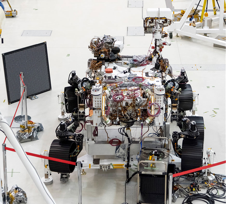

Mars rover 2020 prošel zkouškou zraku
Zkoušky kamer roveru Perseverance.
Dokončili jsme kalibraci strojového vidění, tedy vpřed mířících kamer na vozíku,“ oznámil Justin Maki, hlavní inženýr zodpovědný za provoz snímkovacích zařízení na novém americkém vozítku Mars rover 2020 a dodává: „Tohle měření je nezbytné pro přesný stereo pohled, který je důležitou schopností tohoto roveru.“ K samotné kalibraci použili členové týmu speciální desku pokrytou polem teček. Tuto desku pak umístili do vzdálenosti 1 – 40 metrů od kamery a sledovali kvalitu pořízených snímků.
Kalibrační deska pro kamery vozítka Mars rover 2020
Zdroj: https://www.nasa.gov/
Jelikož známe pozici teček, je možné z analýzy snímků zjistit, jak fungují kamery. Při testech se potvrdilo, že výsledky odpovídají předem definovaným požadavkům z hlediska rozlišení a geometrické přesnosti. Vozítko je vybaveno hned několika kamerami a zkouškou zraku prošla velká část z nich. Konkrétně dvě kamery Navcam, čtyři kamery Hazcam, kamera SuperCam a dvě kamery Mastcam-Z.
Mars rover 2020 při kalibrační zkoušce kamer.
Otestovali jsme všechny kamery v přední části těla vozítka, ale i ty, které se nachází na jeho stožáru,“ shrnul Maki a dodal: „Geometrické zarovnání všech snímků je velmi důležité pro řízení vozítka, plánování pohybu robotické paže nebo přesné zacílení palubního laseru.“ V nejbližších týdnech dojde k dalšímu kolu zrakových zkoušek – tentokrát čeká velmi podobný postup kamery v zadní části těla a na hlavici umístěné na konci robotické paže.
