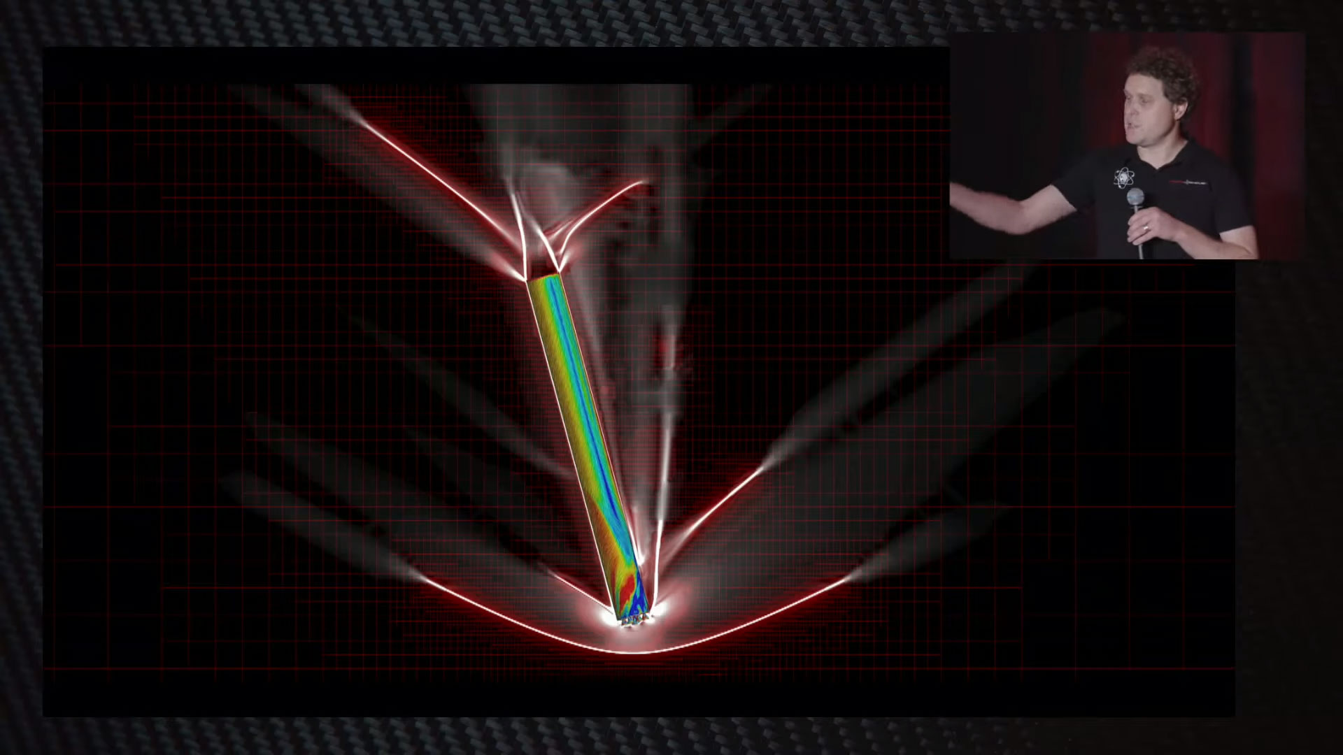

Některé věci se prostě nedají jednoduše škálovat. A tohle je jedna z nich. Začínáme na osmi a půl násobku rychlosti zvuku a musíme se během asi 70 sekund dostat na setinu rychlosti zvuku. To je opravdová výzva z hlediska energie, se kterou si musíte při cestě dolů poradit. Konkrétně je to 3,5 GJ energie – to pro lepší představu odpovídá okamžité spotřebě 57 000 domácností,“ vysvětil Peter Beck, jaké energie se musí jeho první stupeň zbavit a přitom nemůže použít motorické manévry.
Při vstupu do atmosféry navíc vzniká i velké množství rázových vln, které spolu navíc interagují. Teplota plazmatu v tu chvíli dosahuje poloviny teploty na povrchu Slunce – máme tedy co dělat s neskutečnou termodynamickou zátěží. Takže se asi nedivíte, že jsem říkal, že je to složité. A aerodynamická zátěž odpovídá situaci, kdy na první stupeň Electronu posadíte tři slony. Máte raketu z uhlíkových vláken se stěnami o síle 1,8 milimetru, na které sedí tři sloni, která zažívá poloviční teploty povrchu Slunce, vstupujete do atmosféry rychlostí 8,5× větší než je rychlost zvuku a chcete se vrátit v jednom kuse,“ uvedl Beck.
Detail simulace v okolí motorové sekce.
Zdroj: https://www.youtube.com/
Ve firmě bylo mnoho lidí, kteří si mysleli, že je záchrana prvního stupně nereálná, ale pak Electrony začaly létat a díky tomu bylo k dispozici stále více dat. „Ta raketa je v podstatě létající laboratoř. Z každého letu získáváme údaje pomocí zhruba 15 000 kanálů, takže máme opravdu hodně dat. Na jejich základě jsme mohli začít tvořit dynamické modely proudění a snažili jsme se pochopit, k čemu přesně tam dochází,“ vzpomínal Beck na prezentaci. Na základě těchto informací se rozhodli, že pokud chtějí stupeň zachránit, potřebují inovativní řešení. Vsadili tedy na pasivní metody – intenzivní tepelnou ochranu a velké množství aerodynamických zpomalovačů.
Bíle zvýrazněné rázové vlny fungují jako plazmatický nůž.

EH je pravdepodobne realizovatelny, ale ekonomicky nevyhodny vzhladom na ciele firmy.
Na stranke uvadzaju, ze nominalna nosnost je 150 kg a max 225 kg. Ak by aj system zachrany vazil 80-90 kg, stale im zostane slusna nosnost pri zachrane prvého stupna. Ak bude nutna plna nosnost rakety, jednoducho poleti bez „reentry balicku“ tak ako tomu pri Falcone9.
Odsimulovane uz maju, maju aj data zo stupna padajúceho do atmosfery. Nam uz zostava len sa tesit, ake riesenia RocketLab navrhne a ako ich budu testovat 🙂
