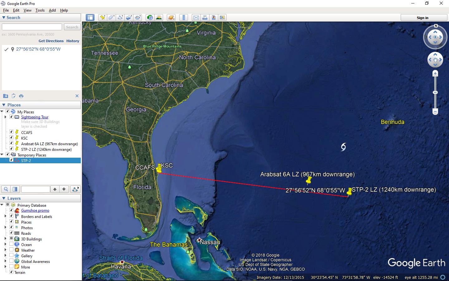

Raketa po zážehu 27 motorů Merlin nabere směr nad Atlantik a postupně začne sklánět špičku k obzoru. Konkrétní časy jednotlivých událostí zatím nejsou k dispozici – SpaceX je zveřejňuje až v press-kitu, který vydává při vývozu rakety na startovní rampu. Časy na dalších řádcích jsou tedy odhadnuté podle předchozích misí a oproti realitě se mohou drobně lišit. Zhruba dvě a půl minuty po startu se vypnou motory na bočních stupních a za další čtyři sekundy dojde k jejich oddělení, zatímco centrální stupeň bude stále pracovat. K jeho vypnutí dojde tři a půl minuty po startu, přičemž v té době už za sebou budou mít boční stupně zpětný zážeh, který obrátí směr jejich letu zpátky nad pevninu.
Porovnání pozic přistávací plošiny při misi Arabsat 6A a STP-2.

Presskit priniesol zaujimave info 🙂
A.) k oddeleniu 2-ho stupna pride ± v rovnaky cas ako Arabsat6, ale centralny stupen doleti o 300 km dalej, k oddeleniu asi pride vyssie ???
B.) presskit nepopisuje pasivaciu stupna, konci vypustenim DSX.
C.) podla presskitu bude 2-hy stupen robit 4 zazihy:
1. 300 s – 300 x 860 km
– vypustanie
2. 21 s – 720 x 720 km
– vypustanie
3. 29 s – 720 x 6000 km
4. 36 s – 6 000 x 12 000 km
– vypustenie DSX
