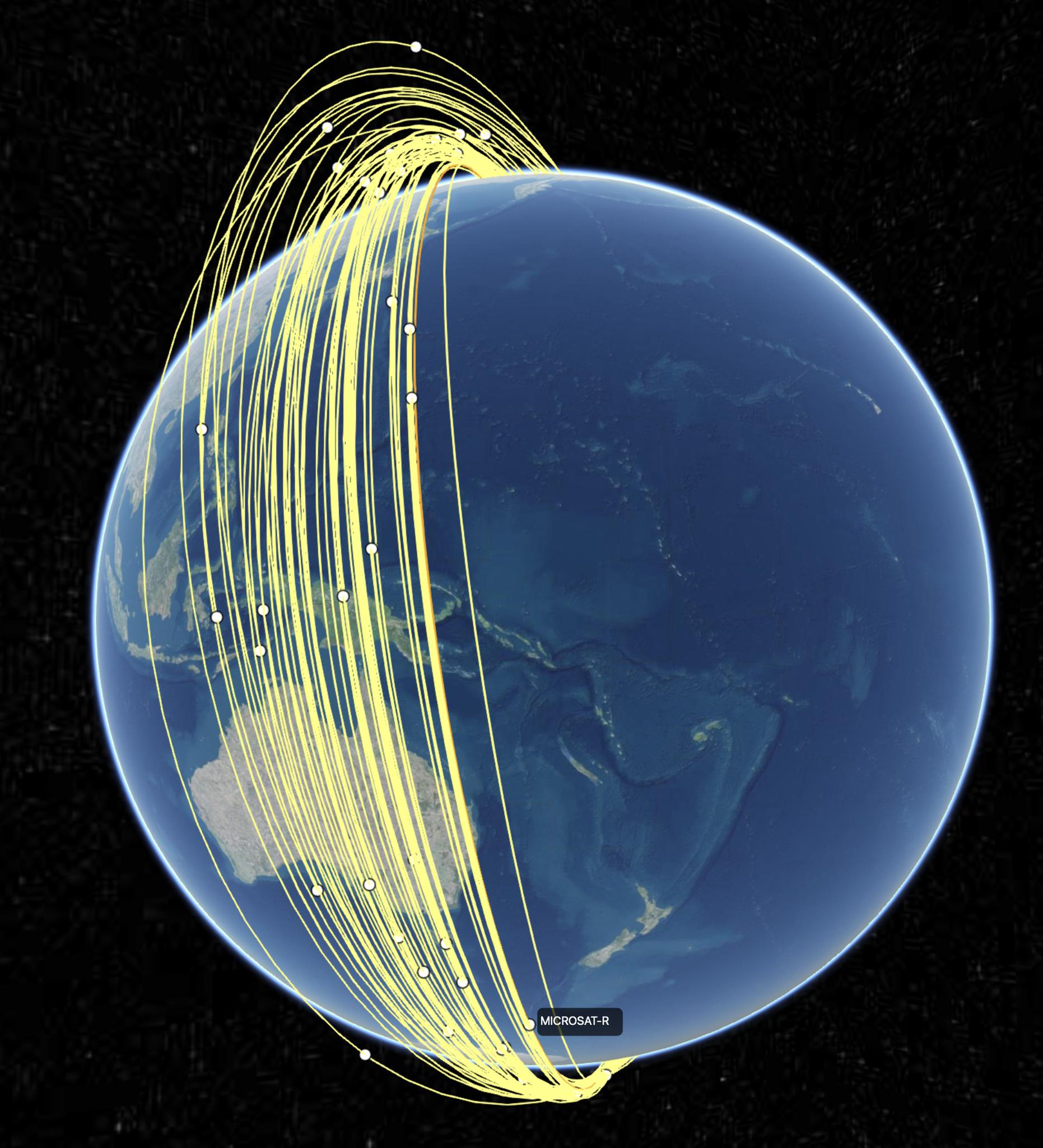

Když na konci března Indie jako čtvrtý stát světa provedla úspěšný test své protidružicové zbraně, vyvolal tento krok pochopitelně otázky ohledně vzniklých úlomků. Indové tehdy prohlásili, že do 45 dní trosky zaniknou, protože jsou na nízké oběžné dráze. Desátého května uplynulo od sestřelu družice Microsat-R slibovaných 45 dní a jaká je skutečná situace? Upřímně a stručně řečeno se sliby v tomto případě ukázaly jako chyby. Z celkového počtu 93 zaznamenaných objektů jich 29 prokazatelně zaniklo v atmosféře a u pěti objektů je jejich shoření v atmosféře pravděpodobné. Naopak 59 úlomků prokazatelně zůstává na oběžné dráze kolem Země – jejich oběžné dráhy jsou vyobrazena na přiloženém obrázku.
Je samozřejmě potřeba jako vždy doplnit, že detekované objekty tvoří vždy jen část celkového počtu úlomků. Z vlastní podstaty jsme schopni zaznamenat pouze dostatečně velké objekty, které však tvoří jen menší část z celkového počtu. Na nízké oběžné dráze jsme v současné době schopni detekovat objekty větší než zhruba pět centimetrů, přičemž hranice není ostře definována – záleží na tvaru úlomku, materiálu a mnoha dalších faktorech. Malé objekty sice neváží skoro nic, ale pořád se pohybují rychlostí kolem osmi kilometrů za sekundu. Představují tedy nebezpečné projektily, které mohou v krajním případě představovat ohrožení pro aktivní družice.
