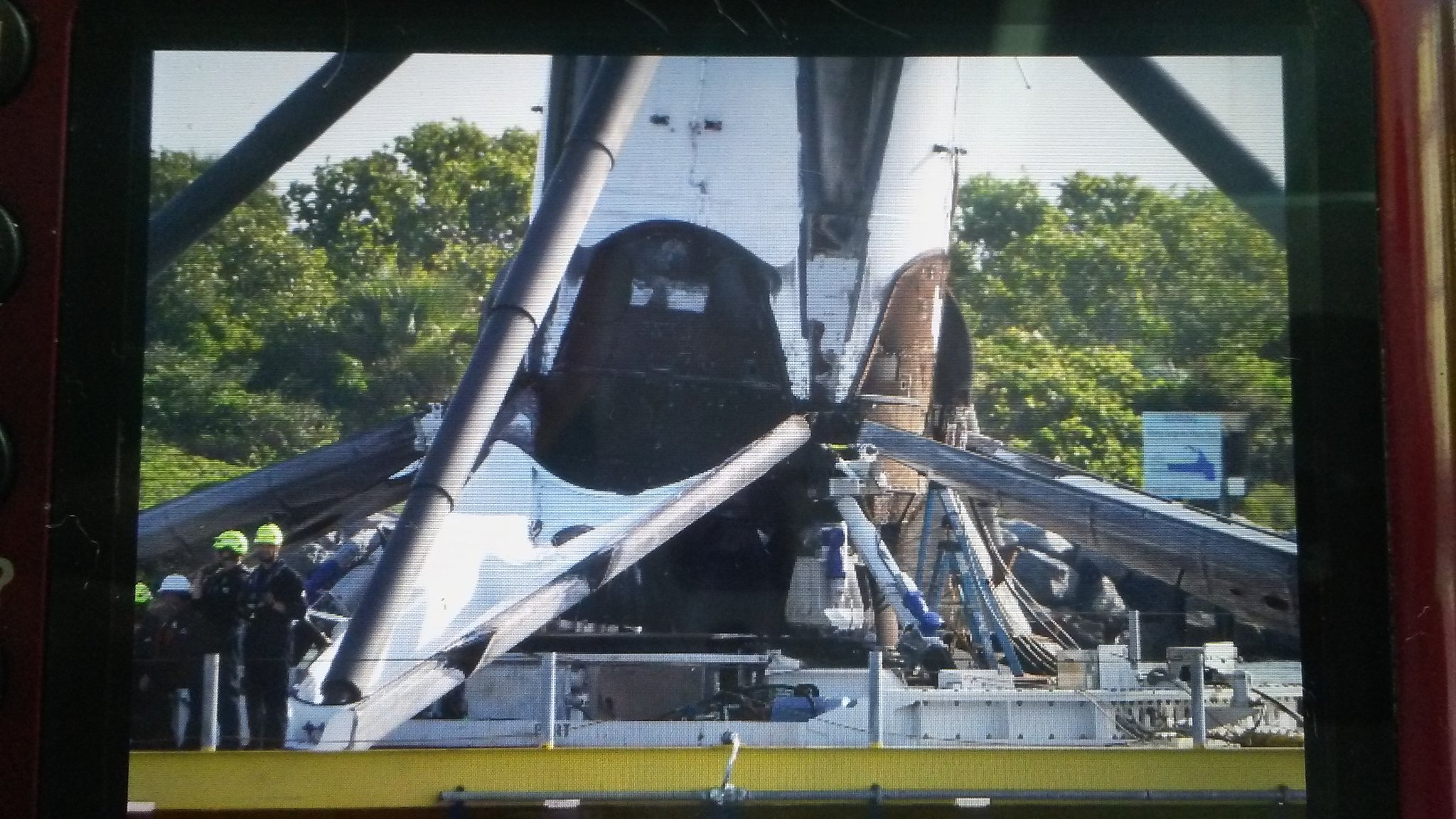

V článku, který vyšel jen před dvěma hodinami jsme Vás informovali o příjezdu dvou stupňů Falconu 9 do dvou přístavů na opačných pobřežích USA. Tato zpráva s tím sice souvisí, ale je tak mimořádná, že jsme se rozhodli pro ni vyčlenit samostatný článek. Opakovaně použitý stupeň číslo 29, který minulý pátek startoval z Floridy s družicí BulgariaSat-1 je totiž jištěný robotem, na jehož nasazení jsme čekali několik měsíců. Do tohoto článku budeme postupně přidávat fotky, které se objeví. Ruku na srdce – příjezdů prvních stupňů do přístavu jsme už viděli několik, ale tohle je žhavá novinka.
Tenhle robot zatím nemá oficiální jméno. Někdo mu říká Roomba podle robotických vysavačů, občas narazíte i na jméno Optimus Prime, ale nejčastěji se setkáte s pojmenováním Octograbber, což se dá velmi volně přeložit jako „zachytávač octawebu“. Octaweb je mechanická struktura ve spodní části prvního stupně, do které jsou vsazeny motory Merlin. Detailní článek o robotovi najdete na webu elonx.cz.

Rameno zachytilo první stupeň mezi spodními výklopnými klouby dvou nohou.

Paráda, souhlasím. Skutečnost, že robot dokáže zachytit i takto nakloněný stupeň podle mého názoru vyplývá z nutnosti. Vzpěry robota musí být plně a nezávisle nastavitelné, aby se vždy trefily do ukotvení na octawebu. Až to ještě trochu vyladí, možná bude robot schopný takto nakloněný stupeň srovnat do kolmice a tradá…
9 let před
Kolmica by bol luxus ale stupeň by mal potom menšiu základňu nemyslím že to budú riskovať krivý stupeň nevadí a pri premiestnení na pozemný stojan sa zrovná.
Petr
Petr
9 let před
Zajimava je ta spekulativni animace. Sam za sebe bych zachytne zarizeni cekal jako ramena po stranach plosiny (samozrejme uzpusobena pro zachyt stupne v ruznych polohach) ktere to chytnou relativne rychle ve vyssi vysce. To sibovani robotem mi prijde desne slozite.
Vi se uz proc je tak nakrivo?
9 let před
Odpověď  Petr
Nakřivo je docela určitě proto, že přistání bylo tvrdé. V nohách jsou deformační zóny(voštiny z hliníku), které v případě potřeby pohltí přebytečnou energii a zdeformují se.

Super ! Zdržení podle mne způsobil fakt , že byla využita naplno deformační zóna na jedné straně a robot podle některých snímků měl problém dostat se pod motory Merlin .

V každém případě bylo přistání adrenalinové , přidávám detail na lehkou deformaci jedné z noh z prvního stupně no.29 .comment image?oh=2006edeb783fc409c8fb9cb24aa252d2&oe=59CF04A8

A co na palubě drží toho robota? Vystačí si adhezí?
9 let před
Odpověď  Johanka
Informace bohužel nejsou podrobné a zrovna tohle tam chybí. mezi fanoušky se hodně spekuluje o magnetech (nepravděpodobné), nebo o Vámi zmíněné adhezi. Robot je placatý a poměrně těžký – má tedy nízko těžiště a pokud jsou jeho pásy gumové (nevíme – opět jen usuzujeme), mohlo by to stačit. Stejně tak je možné, že stupeň byl dodatečně připevněn k palubě pomocí klasických řetězů – tak jako tomu bylo u minulých misí bez robota.

Elektromagnety by ho mohli přidržet do té doby, než technici tu raketu ještě víc zajistí a případně i toho robota nějak víc připevní.

Já jsem si taky vždy myslel, že nejlepší by byly magnety a nevím proč se vám to zdá nepravděpodobné. Samozřejmě ne elektromagnety, ale permanentní magnety, které se běžně používají všude tam kde se manipuluje s oceli. Pokud je paluba ocelová tak se mi to zdá jako to nejjednodušší a spolehlivé řešení. I relativně malý magnet může mít nosnost několika tun. Takže za mne velice pravděpodobné.

…tak já teda nevím, ale třeba jeřáby na kovošrotech používají právě elektromagnety. Jakyste proboha chtěl uvolňovat takový permanentní magnet ?
mave
mave
9 let před
Odpověď  mave
Jasně, ale jeřáb v kovošrotu má dá se říct neomezený přísun elektrické energie, což si asi o robotovi na plošině uprostřed oceánu nedá říct. Takže tam použití permanentních nebo elektropermanentních magnetů dává smysl.
A uvolnit permanentní magnet o nosnosti třeba jedné tuny zvládne i malé dítě.

Teoreticky by se mohl k palubě přišroubovat, ale pokud funguje spíš jako podpěra kvůli snížení námahy nohou a ne proti převrácení, tak by si měl vystačit s adhezí. Když si vezme na záda část tíhy rakety, tak se jen tak nepohne.

Chtělo by to vědět hmotnost a těžiště přistavšího stupně a hmotnost hujera (je to prostě podlézavá vtěrka… 🙂 ) a jak se po připojení hujera to těžiště posune dolů.

Permanentní magnet stačí přes páku odklonit a jde odtrhnout…
