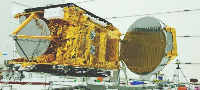

GSAT-9 je osazen dvojicí velmi výkonných solárních panelů, které dokáží satelitu dodávat až 2 300 Wattů. Samotný satelit váží 2 195 Kilogramů a jeho primárním úkolem je poskytovat přenosovou kapacitu. Po tato konstatování by to byl jen další telekomunikační satelit, ale pojďme se podívat na dalších technologie. Je osazen 12 vysoce výkonnými transpondéry v pásmu Ku-band, které testují vyšší přenosové rychlosti. Hlavně je však satelit osazen novými elektrickými nebo iontovými motory, které jsou uspořádány tak, aby v případě problémů s orientačním systémem satelitu mohly plně převzít jeho roli. Tyto iontové motory mají nízký výkon a jsou to především technologické demonstrátory indické produkce, které by měly být ve vylepšeném režimu užívány na dalších indických satelitech. Na tomto satelitu má probíhat jejich dlouhodobé zkoušení. GSAT-9 má totiž životnost 12 let a po celou dobu by mělo probíhat jejich občasné zkoušení. Satelit samotný má však standardní konstrukční konfiguraci indických komunikačních satelitů I-2K, která se s vylepšeními používá už od roku 1992. Na tuto platformu je však možné osadit libovolné technologie.

Příprava GSAT-9
Příprava GSAT-9
Zdroj: https://1.bp.blogspot.com/
