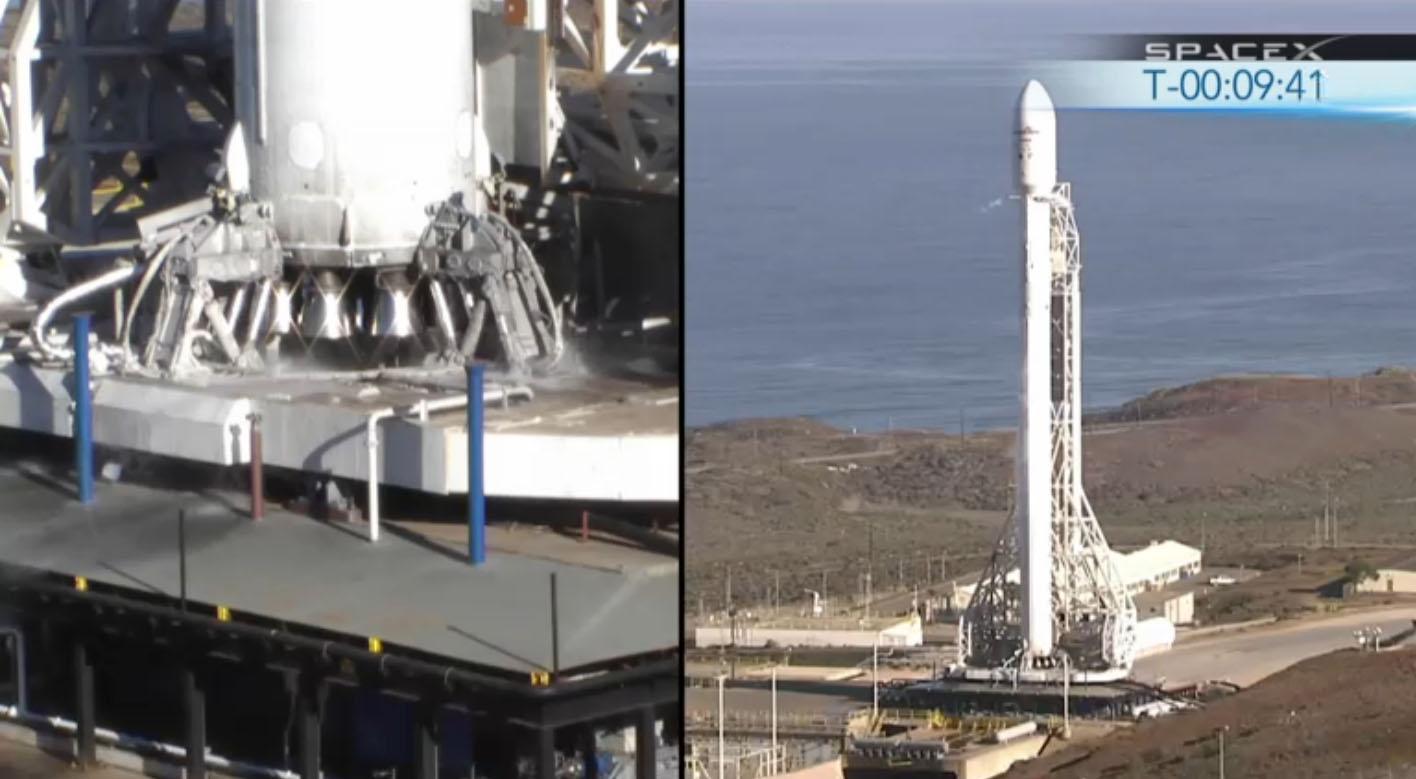

29. září 2013 stála na rampě SLC-4E Vandenbergovy základny nová raketa Falcon 9 v1.1 (Block 2). Tato verze prošla v celé historii rakety nejvýraznější změnou a to jak na pouhý pohled, tak co se týče konstrukce. Spíše než o vylepšené verzi by se dalo hovořit o nové raketě. Onoho dne se jednalo nejen o první let ze západního pobřeží USA, ale také o první let s aerodynamickým krytem. Doposud Falcon 9 totiž létal pouze s lodí Dragon. Verze 1.1 byla o více než 13 metrů vyšší, měřila tedy 68,4 m. Těchto rozměrů bylo dosaženo zvětšením nádrží prvního i druhého stupně. Nosnost vzrostla na 13 150 kg (LEO), respektive 4 850 kg (GTO) a souhrnný tah nových motorů Merlin 1D byl 5 885 kN. Udávaná nosnost však měla přibližně 30% rezervu. SpaceX si tak ponechávala palivo pro experimenty s přistáváním prvního stupně. Přesná čísla maximální nosnosti tak nejsou známá. Celkově tato varianta odstartovala do vesmíru patnáctkrát, z toho jednou neúspěšně při zásobovací misi CRS-7 k Mezinárodní vesmírné stanici. Během těchto misí se začalo experimentovat s návratem prvních stupňů a proběhlo i několik neúspěšných pokusů o přistání na plošině ASDS. Poslední start se odehrál 17. ledna 2016 opět z Vandenberg Air Force Base.
