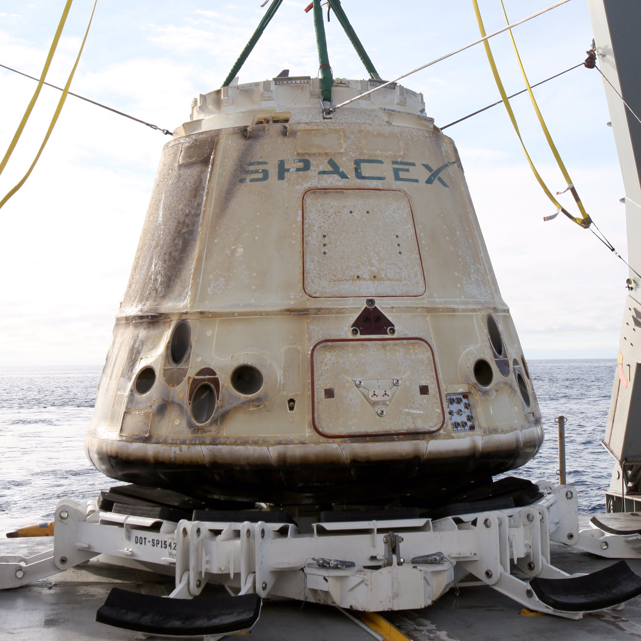

Dragon z mise CRS-10 po vylovení z oceánu. Nyní míří k pobřeží, kde dojde k vyložení časově citlivého nákladu.
K ISS létá hned několik automatických zásobovacích lodí, ale Dragon je mezi nimi výjimečný tím, že disponuje tepelným štítem a padáky. Tyto prvky sice loď zatěžují, ale díky nim loď při vstupu do atmosféry neshoří a může měkce přistát. Dragon tak může vozit nejen náklady ze Země na ISS, ale i zpátky. Především jde o výsledky vědeckých experimentů včetně biologických vzorků, které na oběžné dráze pravidelně odebírají astronauti.
Do nehermetizovaného trunku se uložil třeba již nepotřebný hardware pro experiment Robotic Refueling Mission, při které se zkoušelo automatické doplňování pohonných hmot do satelitů na oběžné dráze, nebo experiment OPALS. Ten od roku 2014 testoval laserovou komunikaci mezi ISS a různými pozemními stanicemi. Trunk se od Dragonu oddělil před vstupem do atmosféry a protože není chráněný tepelným štítem, shořel v atmosféře i s uloženým nepotřebným nákladem.

Jen drobná technická. Dragon má oproti jiným corgo lodím navíc nejen tepelný štít, ale taky padáky. Obé je hmotnost navíc, která snižuje jeho nosnost nahoru, ale umožňuje to bezpečně doručit náklad i dolů.

Další poznámka – v kodmotydeníku je napsáno 2450 kg, zde 1652. Co je pravdivá informace?
9 let před
Odpověď  Štěpán
Správný údaj je 1652 kg. Kosmotýdeník jsem opravil.

Od stanice odvážel přes 2463kg hermetizovaného a nehermetizovaného nákladu (kabina + trunk).
Trunk včetně nákladu shořel při vstupu do atmosféry. Kabina Dragonu do Pacifiku přistála s 1652kg nákladu.

A ten Dragon si SpaceX vytahuje h vidy sama, nebo to dělá NASA?
9 let před
Odpověď  Štěpán
O vylovení se stará SpaceX a NASA se k nákladu dostane až na pevnině. Časově citlivý náklad se vyjme hned v přístavu, zbytek až po přesunu.
