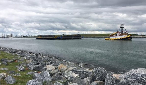

OCISLY v sobotu opustila přístav, za doprovodu podpůrných lodí.

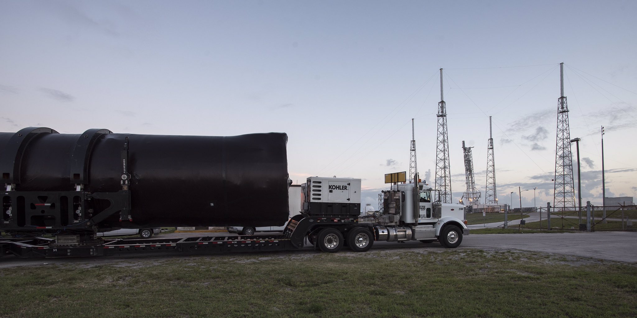

První stupeň přijíždí na Floridu.
Start vám samozřejmě nabídneme na živo a s českým komentářem. V den startu vyjde už tradičně samostatný článek s informacemi o přenosu. Aktuální předpověď počasí vypadá dobře, šance na porušení limitů v den startu je pouze 20 %.
